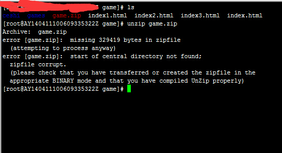

我的問題是,新建站點可以解壓,但是過幾天你重新再上傳更新文件用xftp上傳zip,但是在線解壓不了,時能把這個站點刪除,在重建上傳所有的壓縮吧,我試了命令解壓,也報錯,yum install -y unzip這個已經(jīng)安裝了,,急急急急急急 QQ截圖20141224222107.jpg
圖片附件: QQ截圖20141224222107.jpg (2014-12-24 22:45, 188.11 KB) / 下載次數(shù) 16665
http://www.ahbydz.com/bbs/attachment.php?aid=4966&k=8c075d5e1ed392b7bd01dc8f3a1ff79a&t=1750068938&sid=sbXDGz
作者: syq10086    時間: 2014-12-24 22:48
我用的是xshell
