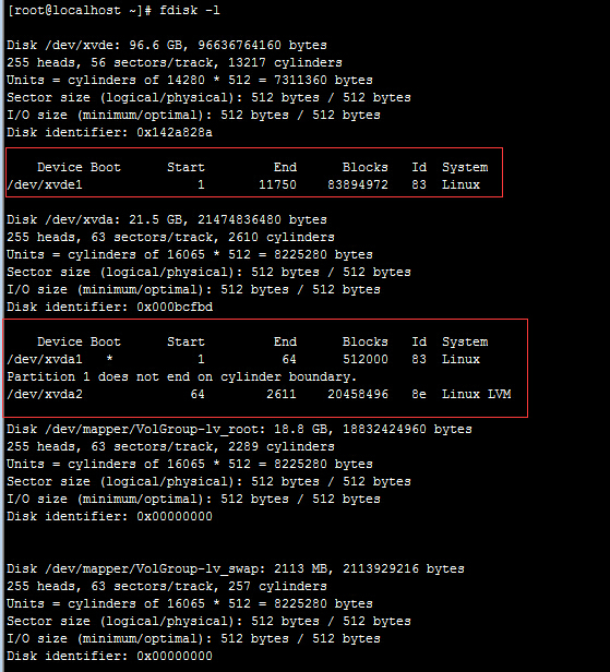

新買的VPS,剛裝linux系統(tǒng),接著就是分區(qū),分區(qū)后準(zhǔn)備安裝一鍵包,F(xiàn)在遇到難以下難題。
1:新增分區(qū)80G,已掛載成功,網(wǎng)站內(nèi)容很多,所以我想把WWW放在這個的分區(qū)中,可以保證數(shù)據(jù)的安全和足夠的使用空間,沒有經(jīng)驗(yàn) 我不清楚該如何操作?
第一次操作分區(qū),按網(wǎng)上的方法進(jìn)行的

2:分區(qū)加載成功后,分區(qū)信息如下

3:下一步,要安裝一鍵安裝包,存放網(wǎng)站的根目錄WWW放到最大的數(shù)據(jù)盤中,請問我該如何操作?
關(guān)鍵1:是安裝一鍵包【后】操作還是 安裝一鍵包【前】操作?
關(guān)鍵2:操作流程和命令或方法?
請教高手和好心人指導(dǎo)指教下,謝謝。

圖片附件: [分區(qū)信息] QQ截圖20150510231621.jpg (2015-5-10 23:45, 521.2 KB) / 下載次數(shù) 10812

作者: lxl12happy    時間: 2015-5-11 02:00
如何實(shí)現(xiàn) www目錄 放到/dev/xvde1   ???

作者: admin    時間: 2015-6-9 10:43
把/dev/xvde1加載到www分區(qū)就可以
