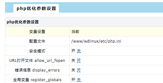

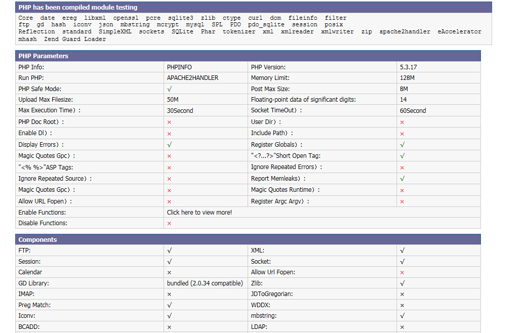

后臺(tái)php設(shè)置,錯(cuò)誤信息 display_errors點(diǎn)擊開提示成功,但還是顯示關(guān)的,還有請(qǐng)幫忙看下,探針結(jié)果怎么那么多的×
是不是屬于正常的

1.可以到/www/wdlinux/etc/php.ini 自行開啟 display_errors
2.大概看了一下 探針顯示正確,如果網(wǎng)站運(yùn)行不正常可能是你開啟了PHP安全模式的原因,非必要的情況下不用開啟。
作者: zxdnzj    時(shí)間: 2015-5-25 11:44
是不是有很多程序都只能在php5.2下運(yùn)行的
作者: xuandun    時(shí)間: 2015-5-25 18:16
PHP向下兼容的
