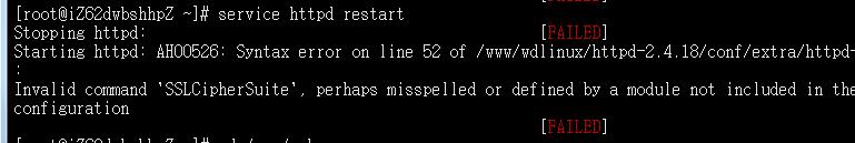

回復(fù) 1# xz801222
你好,按照你的方法操作后,重啟apache出現(xiàn)這種錯(cuò)誤;
我在網(wǎng)上搜索,然后把SSLCipherSuite AESGCM:修改為如下:
SSLCipherSuite AESGCM:ALL:!DH:!EXPORT:!RC4:+HIGH:!MEDIUM:!LOW:!aNULL:!eNULL;
重啟apache還是同樣的錯(cuò)誤..
圖片附件: QQ截圖20160704185123.jpg (2016-7-4 18:51, 21.19 KB) / 下載次數(shù) 14801
http://www.ahbydz.com/bbs/attachment.php?aid=6390&k=fc318329cbd8ea132549cc8e148dc577&t=1746846811&sid=RYYaTA
作者: douyaolai    時(shí)間: 2016-7-12 17:31
回復(fù) 8# douyaolai
   已經(jīng)解決,是因?yàn)?mod_slotmem_shm.so跟mod_ssl.so兩個(gè)模塊沒有加載

回復(fù)  douyaolai
douyaolai 發(fā)表于 2016-7-12 17:31
   請(qǐng)問這兩項(xiàng)在哪加載?能給一個(gè)詳細(xì)的教程嗎?謝謝。

作者: 不再沉醉    時(shí)間: 2017-4-21 14:18
回復(fù) 13# hwwdn
   把ssl模塊加入到已經(jīng)編譯好的apache中(以wdlinux系統(tǒng)為例) http://www.diannao.wang/apache/2017/126-173382.html
這里有教程!
