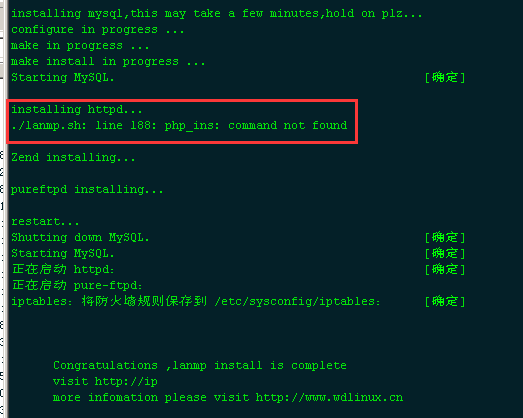

我的問題跟你一樣,centos 6.4 安裝完不支持php,前臺打開提示下載,后臺可以正常訪問,進(jìn)/www/wdlinux/目錄查看沒有 生成php目錄。
這是安裝時候的報錯
圖片附件: QQ圖片20150603124521.png (2015-6-3 13:10, 4.35 KB) / 下載次數(shù) 11761

Centos 6.5 64 安裝了幾臺服務(wù)器,同樣的問題,反復(fù)卸載安裝了很多次,一樣的問題,后臺正常。

作者: 佛心動    時間: 2015-6-3 22:06
本帖最后由 佛心動 于 2015-6-3 22:11 編輯
回復(fù) 3# admin
我也也遇到了相同的問題
發(fā)現(xiàn)用
http://www.ahbydz.com/lanmp/install.html
http://www.ahbydz.com/bbs/thread-4806-1-1.html
這兩個頁面上“源碼編譯安裝”
wget http://dl.wdlinux.cn:5180/lanmp_laster.tar.gz
tar zxvf lanmp_laster.tar.gz
sh install.sh
安裝成功后,8080后臺可以登錄
但網(wǎng)站的PHP程序運(yùn)行不了
直接顯示下載
后來發(fā)現(xiàn)
http://www.ahbydz.com/bbs/thread-4805-1-1.html
頁面上的“下載安裝”
sh lanmp_wdcp_ins.sh
可以正常使用
