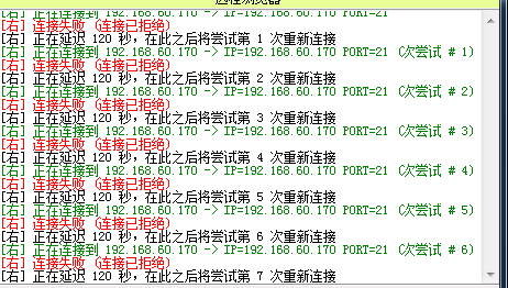

1. 修改所謂的flashFxp的被動模式為主動模式

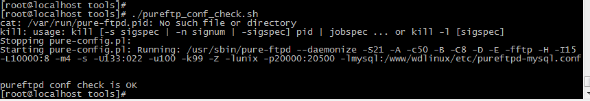

3. 通過官方提供的tools工具中的 pureftp_conf_check.sh 不中,如下
(12.22 KB)

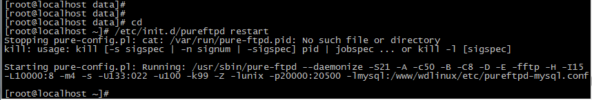

4. 重啟服務(wù),也不中,如下
(12.53 KB)

找到原因了,是因為,pureftpd 連接不上數(shù)據(jù)庫導(dǎo)致的。換了一下方式,現(xiàn)在數(shù)據(jù)庫里面創(chuàng)建的ftp賬號都是虛擬的,不是真實的ftp賬號
