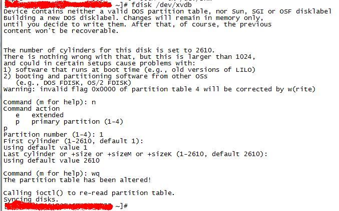

在沒有分區(qū)和格式化數(shù)據(jù)盤之前,使用 “df –h”命令,是無法看到數(shù)據(jù)盤的,可以使用“fdisk -l”命令查看。
2、對數(shù)據(jù)盤進(jìn)行分區(qū)
執(zhí)行“fdisk /dev/xvdb”命令,對數(shù)據(jù)盤進(jìn)行分區(qū);
根據(jù)提示,依次輸入“n”,“p”“1”,兩次回車,“wq”,分區(qū)就開始了
操作如圖:
