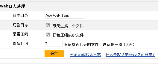

作者: cold    時間: 2012-10-24 19:38
已經(jīng)勾選了
圖片附件: up.gif (2012-10-24 19:38, 5.09 KB) / 下載次數(shù) 6686
