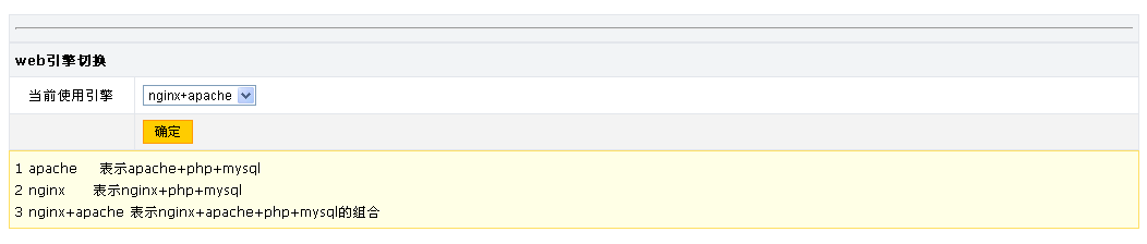

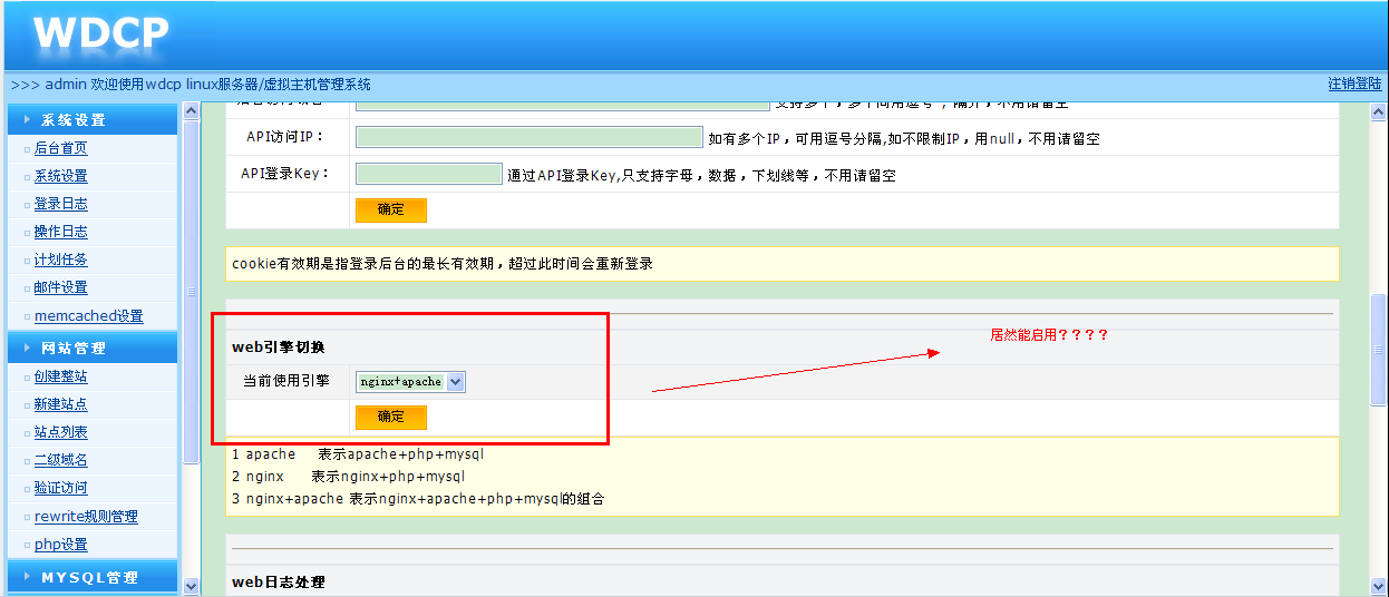

問題一:服務(wù)器無法切換成Nginx,但可以切換成Nginx+Apache.可是發(fā)現(xiàn)很多小問題。
問題二:
Apache:   狀態(tài)服務(wù)器在使用Apache時 網(wǎng)站打開速度會慢,各類JS+CSS (大小都分成45KB,請求次數(shù)小于等于7),細(xì)節(jié)來了,使用DW,或者UE編輯時,及時編輯速度很快,雙擊就能下載FTP文件以及上傳。(ssh, top 之后顯示CPU使用狀況為 1%.排除訪問量。)
Nginx+apache:  我們現(xiàn)在切換成Nginx+apache,web 秒開.可是持續(xù)個幾個小時之后就不理想了。開始變慢. (ssh ,top 顯示 0.5%)使用 DW,UE編輯時,上傳是足足等待服務(wù)器,1分多種將近2分鐘。一直顯示等待服務(wù)器。很納悶。
總結(jié):現(xiàn)在只能Apache+Nginx 網(wǎng)站打開速度理想?墒蔷庉嫷臅r候響應(yīng)巨慢。

作者: admin    時間: 2012-10-25 13:01
無法切換,安裝的是哪個?
http://www.ahbydz.com/bbs/thread-2523-1-1.html
1,2,3 是安裝獨立的環(huán)境,不可自由切換nginx,apache,nginx+apache應(yīng)用環(huán)境
4 是安裝所有,即可自由切換nginx,apache,nginx+apache的應(yīng)用環(huán)境
有看到這個?
安全問題,檢查下你做的安全策略
或者你可以在虛擬機(jī)上新安裝一個,什么策略或設(shè)置都不做,看下有沒這問題?
