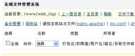

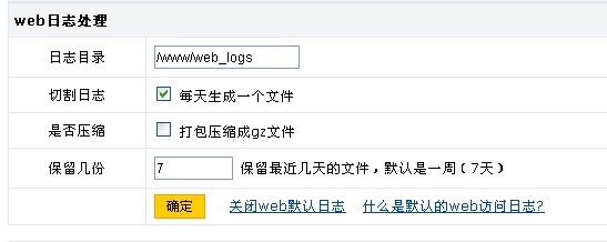

請(qǐng)問服務(wù)器訪問日志為什么無法生成?
本帖最后由 pakyf 于 2012-11-5 08:13 編輯
網(wǎng)站和系統(tǒng)設(shè)置里都開啟了訪問日志,但是/WWW/
web_logs目錄里始終是空的,沒有任何文件生成,請(qǐng)問這是什么原因?

有網(wǎng)站或網(wǎng)站有流量?

有的,其實(shí)這個(gè)我的目的是看搜索蜘蛛的爬取情況,只要搜索引擎有收錄,按說就必定會(huì)產(chǎn)生訪問日志,但是這里卻是空的,請(qǐng)問該怎么解決?謝謝!

因?yàn)闆]有流量

你的每個(gè)網(wǎng)站的設(shè)置那里有沒有勾選“詳細(xì)的訪問日志”?勾選后,建議重啟一下系統(tǒng)。
