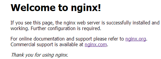

但是訪問IP  http://123.57.53.189  不加端口是顯示
以為是只是nginx默認(rèn)頁 ,剛開始沒有理會(huì)

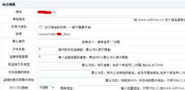

后面我在后臺(tái)新建站點(diǎn) 域名為 test.8ge.cc  目錄設(shè)置的
域名
test.8ge.cc
綁定域名
如:www.ahbydz.com 多個(gè)域名請(qǐng)用逗號(hào)(,)分隔
支持泛域名
對(duì)泛域名的支持,一般不需要開啟
目錄
/www/web/test_8ge
建設(shè)完后,并把 test.8ge.cc解析到 這服務(wù)器IP上面,這個(gè)服務(wù)器只有一個(gè)IP
然后 service httpd restart  service nginx retart
結(jié)果打開頁面,不是我創(chuàng)建虛擬主機(jī)的頁面.. 還是下面的內(nèi)容
Welcome to nginx!
If you see this page, the nginx web server is successfully installed and working. Further configuration is required.
For online documentation and support please refer to nginx.org.
Commercial support is available at nginx.com.
Thank you for using nginx.

作者: xhdamanda    時(shí)間: 2015-8-6 12:47
默認(rèn)首頁,設(shè)置一下,試試
