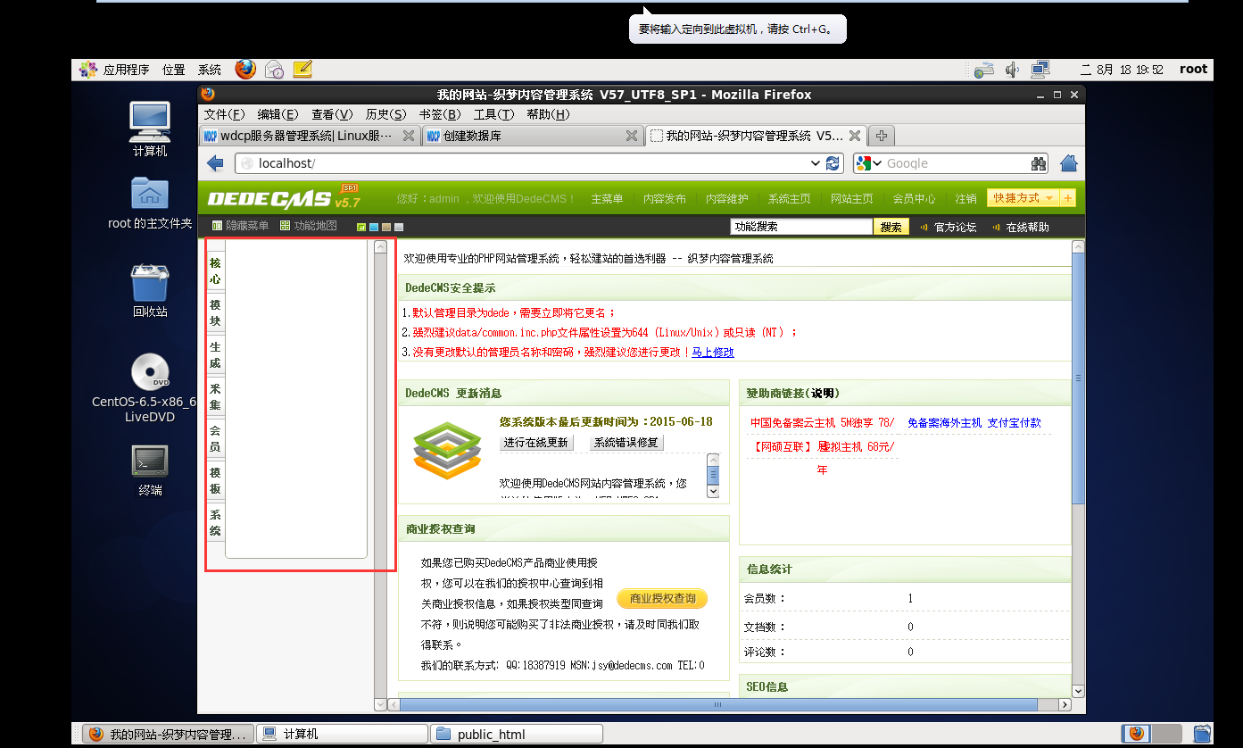

我在本地虛擬機(jī)centos6.5中安裝好了wdcp,然后新建了一個整站,掛了dedecms織夢系統(tǒng)(最新版dedecms v5.7 utf8版),但進(jìn)入dedecms后臺發(fā)現(xiàn)dedecms系統(tǒng)的功能菜單都是空白,不能進(jìn)行操作,如圖,跪求大神幫助。。。

作者: admin    時間: 2015-8-19 13:21
默認(rèn)沒有這個問題的
作者: silencingforme    時間: 2015-8-20 12:01
1、dedecms的后臺緩存文件丟失  在/data/sessions 目錄
2、新裝的話就是/data/sessions目錄權(quán)限沒給足 wdcp后臺給一下權(quán)限 繼承一下
作者: xhdamanda    時間: 2015-8-20 17:33
果斷,權(quán)限問題

我的也遇到這個問題了。
設(shè)置了777權(quán)限還是一樣。

現(xiàn)在每次安裝還是有這個問題,都是一個個設(shè)置一篇權(quán)限。很麻煩
