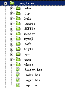

wdcp2.X開始,就模板化了,也就是界面和程序分離用戶可以自定義模板或設(shè)置自己的界面,只要你喜歡,要多漂亮都可以
wdcp默認(rèn)的安裝目錄是在/www/wdlinux/wdcp目錄下
默認(rèn)的模板是在/www/wdlinux/wdcp/templates
如下圖
1 先下載一份模板文件,然后做相應(yīng)的修改或設(shè)計(jì)(必須要按原模板的格式或標(biāo)簽,否則會(huì)不正常)
2 在/www/wdlinux/wdcp下新建一個(gè)新模板目錄,如templates_me
完全如 /www/wdlinux/wdcp/templates_me
3 上傳(使用工具如winscp下載或上傳,后臺(tái)是打不開這個(gè)目錄的)自己的模板文件到/www/wdlinux/wdcp/templates_me/目錄下
4 在后臺(tái)系統(tǒng)設(shè)置里,設(shè)置模板目錄,如下圖
保存,刷新就可以了
注意
1 根據(jù)相應(yīng)的文件名查看和修改,設(shè)計(jì)自己的頁面
2 文件名及目錄結(jié)構(gòu)必須要保持原來的一樣,否則會(huì)使用默認(rèn)模板
3 模板文件的格式,標(biāo)簽也必須得按原來的標(biāo)簽調(diào)用格式調(diào)用,否則可能會(huì)不正常
4 wdlinux的相關(guān)版本和連接信息,需保留
備注
如果沒設(shè)計(jì)全部頁面的模板,那只需要上傳設(shè)計(jì)的模板頁面到所設(shè)置的目錄下,對于新模板目錄下沒有的模板文件,系統(tǒng)會(huì)自動(dòng)調(diào)用默認(rèn)模板目錄下的文件,即templates目錄
比你用了mb為目錄名,只改了login.htm文件
那mb目錄下,就只要login.htm文件就可以,其它的不用了
新模板目錄下沒有的文件,系統(tǒng)會(huì)調(diào)用默認(rèn)的templates目錄下的文件模板

作者: lanzk    時(shí)間: 2012-12-11 23:50
請問/www/wdlinux/wdcp/這個(gè)目錄打不開怎么辦?

作者: awh8    時(shí)間: 2013-12-31 08:17
用戶模板底部文件修改后無效呀
作者: etosky    時(shí)間: 2014-2-13 16:37
請問/www/wdlinux/wdcp/這個(gè)目錄打不開怎么辦? 完全沒辦法進(jìn)去啊
一進(jìn)去就跳走了
作者: etosky    時(shí)間: 2014-2-13 16:41
會(huì)了…… 用軟件就可以了,后臺(tái)不能直接進(jìn)^
作者: youngnaive    時(shí)間: 2014-2-23 03:03
lanzk 發(fā)表于 2012-12-11 23:50
    我也發(fā)現(xiàn)了,點(diǎn)擊/www/wdlinux/wdcp/ 中的 wdcp這步時(shí),有直接跳回 /www/web 這層了
作者: youngnaive    時(shí)間: 2014-2-23 03:05
etosky 發(fā)表于 2014-2-13 16:41
    說說怎么辦? 用軟件,什么軟件?
作者: youngnaive    時(shí)間: 2014-2-23 03:50
好像明白了一些了,比如:修改一個(gè)文件,如左上角的logo,修改為你自己想要的,然后上傳到某個(gè)地方,最后移動(dòng)到原來logo路徑下覆蓋原來的,路徑填寫絕對路徑,
logo為:/www/wdlinux/wdcp/templates/images/
笨人笨辦法。
