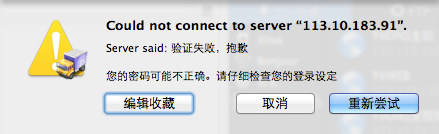

作者: layooo    時(shí)間: 2012-11-12 18:55     標(biāo)題: 之前安裝過lnmp環(huán)境,今天安裝了wdcp以后FTP能創(chuàng)建帳號,但是不能連接

作者: admin    時(shí)間: 2012-11-12 19:32
FTP沒有啟動
再運(yùn)行一次看看,或是用netstat -lnpt檢查看下有沒21端口

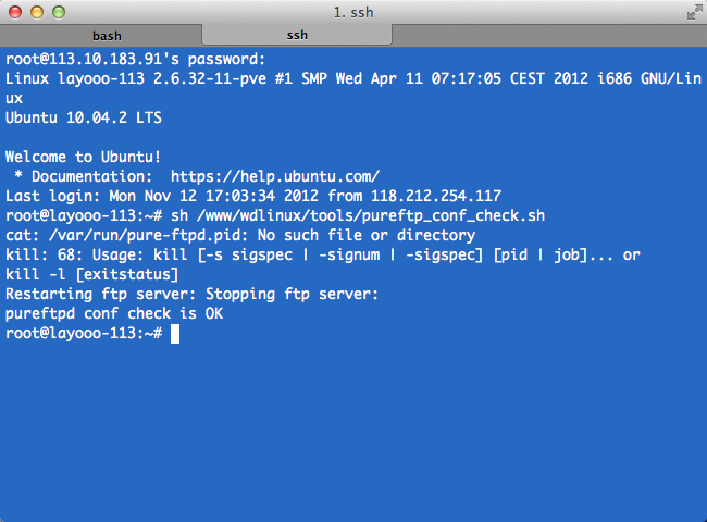

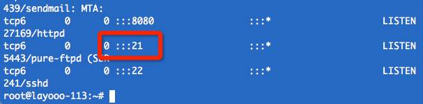

作者: layooo    時(shí)間: 2012-11-12 21:15
    FTP是啟動的,21端口也有。我裝wdcp之前安裝過PureFTPd和FTP管理面板,是不是這個(gè)原因?我現(xiàn)在用ip地址/ftp也訪問不了管理頁面
作者: layooo    時(shí)間: 2012-11-13 06:07
回復(fù) 3# layooo

作者: admin    時(shí)間: 2012-11-13 09:13
回復(fù)  admin
    FTP是啟動的,21端口也有。我裝wdcp之前安裝過PureFTPd和FTP管理面板,是不是這個(gè)原 ...
layooo 發(fā)表于 2012-11-12 21:15
那可以比較肯定是這個(gè)原因
