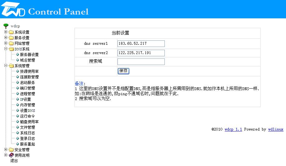

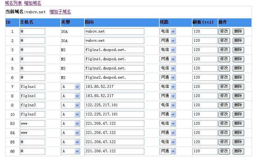

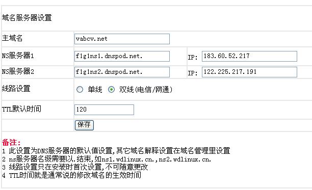

我在服務(wù)器上安裝了wddns,為什么不自動更新IP呢?
很急啊
我以前用的是DNSPOD的動態(tài)域名,
DNS服務(wù)器
f1g1ns1.dnspod.net.
f1g1ns2.dnspod.net.
一直沒有Linux 客戶端.很苦惱,服務(wù)器一直喜歡Linux,
發(fā)現(xiàn)wddns,測試一下.ttl 設(shè)置120.應(yīng)該2分鐘就可以更新IP的.弄了兩天,沒有進展啊.
請老大們幫助看看,有什么問題.
下面是截圖,IP是剛設(shè)置是添的,我重新啟動路由器,IP更改.但服務(wù)器一直不更新IP.不知道我哪里錯了.

作者: vabcv    時間: 2011-12-3 07:36
我用的是網(wǎng)通的寬帶.使用路由器,內(nèi)網(wǎng)映射192.168.1.123,將80,8080,88,53,21端口全部映射,網(wǎng)通的dns是202.97.224.68,202.97.224.69
安裝的是5.6 64位的定制版啊.

1.你域名的dns是dnspod的 你在自己的wddns上做解析是沒用的,要到域名注冊商那改dns到你自己的dns上(前提是你自己的dns要有注冊)。
2.你在wddns里做的所有設(shè)置在沒改域名dns前都是無效的,改后的話也要注意wddns里的ns服務(wù)器1與2的設(shè)置要寫成你自己的注冊后的wddns的名字。
3.關(guān)于dns注冊 請向你的域名注冊商了解。
