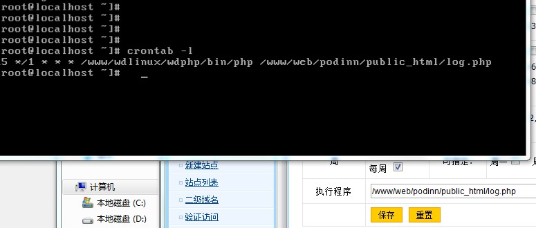

為什么,自己的寫的PHP 任務(wù)腳本就是不執(zhí)行啊linux 的crontab里有,這個log.php腳本文件是寫一個日志
但是日志始終沒有寫入
wdcp的日志也咩有信息
但是啟用wdcp例如釋放內(nèi)存任務(wù),他就有日志信息,是不是我哪里寫錯了
順便問一下系統(tǒng)自帶的執(zhí)行任務(wù)的PHP文件是什么編碼寫的,打開都是亂碼 ~J_UJ``TJFGY5{`8E6HDZS2.jpg

作者: admin    時間: 2012-11-23 18:34
格式錯了,具體看crontab說明或文檔
