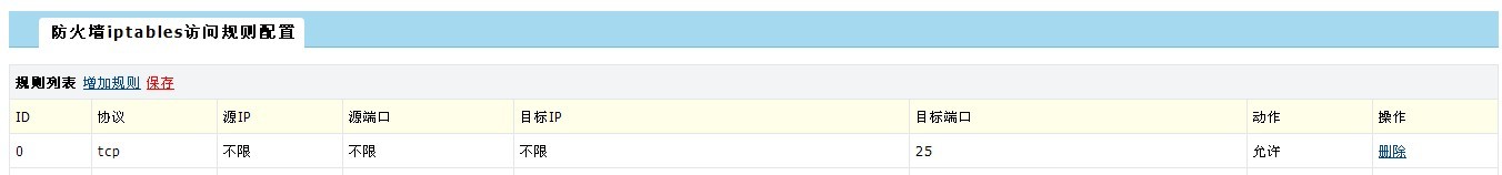

無論是wdcp的后臺郵件,還是dz的后臺郵件
都無法成功!
無論是sendmail或SMTP都收不到郵件。
詢問idc商,告知25端口正常開通與連接。
后臺我的25端口確定也是開的,防火墻也是通過的。
(32.24 KB)
2012-11-26 08:44
(9.21 KB)
2012-11-26 08:44
但是我本機卻無法telnet vps的25端口
和這個127.0.0.1有關(guān)系嗎
現(xiàn)想請問各位老大:
1.sendmail方式我需要在哪里設(shè)置東西嗎(如賬號密碼),若不需要,那豈不是我可以盜名別人郵箱對別人進行發(fā)送!(本人對這種不懂)
2.sendmail方式wdcp后臺發(fā)送很快,dz后臺發(fā)送很慢 ,但都顯示發(fā)送成功!確無法收到郵件.
3.smtp方式發(fā)送都很慢。但最后仍能顯示發(fā)送成功。但都無法收到郵件.
4.smtp方式設(shè)置沒有問題(因為其實也沒啥好設(shè)置的)
請各位老大幫我判斷下原因和解答下幾個問題,自己研究了兩天沒研究好,十分苦惱!

能發(fā)送,但收不到,還有一個可能,那就是發(fā)到垃圾郵件里去了,看垃圾郵件里有沒有
sendmail的配置或用戶,默認時不用配置用戶,就可以用本機發(fā)送(PHP),但如果要設(shè)置或增加帳號什么的,你可以看下sendmail的文檔,這個配置起來復雜多了
