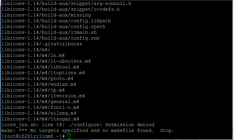

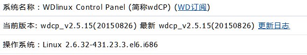

作者: Hoey    時(shí)間: 2015-12-5 02:01
本帖最后由 Hoey 于 2015-12-5 02:02 編輯
我也是這個(gè)原因,同求同求!
按照一個(gè)處理方法,卻出現(xiàn)這個(gè)問題
系統(tǒng)信息:阿里云ecs CentOS 6.5 32位 1核1GB
圖片附件: JS4LSB9KAL)4H$5GO_YHN2B.png (2015-12-5 02:01, 7.99 KB) / 下載次數(shù) 9680
http://www.ahbydz.com/bbs/attachment.php?aid=5687&k=0a507f95c2b6597eac76bf1e581e7e8a&t=1746111692&sid=e0dEgv
圖片附件: J27(4[QALF`G{38%1WO0D_I.png (2015-12-5 02:02, 35.88 KB) / 下載次數(shù) 9745
http://www.ahbydz.com/bbs/attachment.php?aid=5688&k=7d0e0450d860e7b359e195d87fe59b88&t=1746111692&sid=e0dEgv
作者: popox    時(shí)間: 2015-12-5 23:39
也是遇到這個(gè)問題
搞了幾個(gè)小時(shí),終于發(fā)現(xiàn)問題,解決。
bash ./configure: Permission denied
原因:wdcp的云鎖阻止導(dǎo)致的,我們要先去卸載云鎖再安裝。
如何卸載云鎖?
ssh連接上去,執(zhí)行 /usr/local/yunsuo_agent/uninstall 等會(huì)就成功卸載云鎖了。
