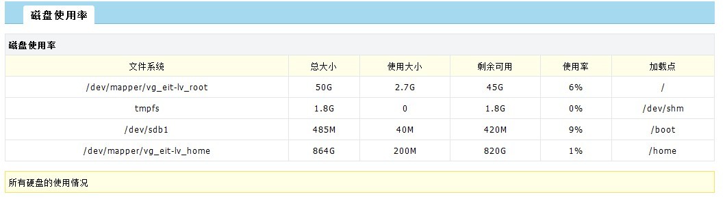

大神好,我服務器上有兩塊500g的硬盤,然后我安裝centos時候選擇了自動分區(qū),可是我現在發(fā)現,「/dev/mapper/vg_eit-lv_home」這個區(qū)域很大的空間
然後我看wdlinux的網站數據掛載點是在/www上的,那我是不是可以改變/www路勁成「/dev/mapper/vg_eit-lv_home」來放數據好點,這個位置很大的空間。
如果把「/dev/mapper/vg_eit-lv_home」的容量縮小然後加到/www目錄上是不是很麻煩?
(看過使用sh分區(qū)調整包,可是沒有效果)

作者: admin    時間: 2012-12-4 20:52
mkdir /www
然后修改
vi /etc/fstab
把里面的/home改為/www
保存
然后重起就可以了

   我試了mkdir /www,可是產生了錯誤,謝謝 未命名.jpg
我直接vi /etc/fstab
把里面的/home改為/www然後重啟之後,wdcp打不開了
