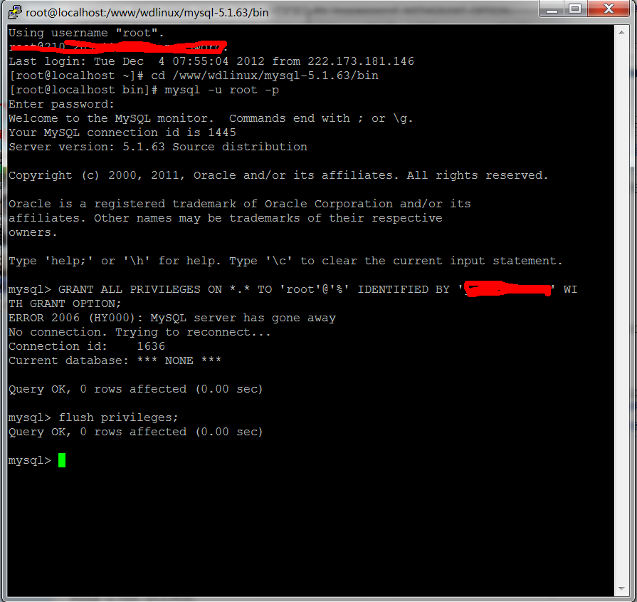

用putty登錄服務(wù)器
執(zhí)行以下命令
cd /www/wdlinux/mysql-5.1.63/bin
在執(zhí)行下登陸命令
mysql -u root -p
彈出Enter password:輸入您的數(shù)據(jù)庫(kù)密碼
執(zhí)行下命令
GRANT ALL PRIVILEGES ON *.* TO 'root'@'%' IDENTIFIED BY '您的數(shù)據(jù)庫(kù)密碼' WITH GRANT OPTION;
在執(zhí)行下
flush privileges;
這個(gè)命令是刷新一下權(quán)限,不用重啟

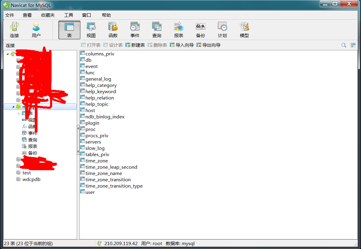

看到這個(gè)表情說(shuō)明OK了可以用Navicat for mysql管理數(shù)據(jù)庫(kù)了

作者: admin    時(shí)間: 2012-12-5 12:33
防火墻和mysql本身的訪問(wèn)權(quán)限,兩者都要開(kāi),缺一不可
在wdcp的后臺(tái),就可以直接開(kāi)mysql的遠(yuǎn)程訪問(wèn)權(quán)限

作者: admin    時(shí)間: 2013-1-23 13:56
在創(chuàng)建用戶(hù)的時(shí)候,把主機(jī)名改為 % 就是可以遠(yuǎn)程訪問(wèn)的了
