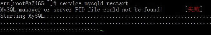

重啟過數(shù)據(jù)庫,但是都啟動(dòng)失敗了,wdcp后臺(tái)不能打開,網(wǎng)站能打開,需要調(diào)用數(shù)據(jù)庫的網(wǎng)頁都不能調(diào)用,
我是菜鳥, 不知道怎么修復(fù),或者重裝,招了幾個(gè)小時(shí)也沒有找到可靠的教程,

作者: admin    時(shí)間: 2012-12-12 15:28
如果沒做過任何操作,出現(xiàn)這樣的問題,很可能是空間滿了的原因

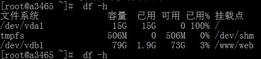

果然是系統(tǒng)盤爆滿,但是我需要怎么操作呢,能給出詳細(xì)步驟嗎?呵呵,我是新手,putty這個(gè)工具也才鏈接了兩天而已,求解決之道,
不勝感激啊,,系統(tǒng)盤都安裝了啥玩意兒啊,15G都滿了,這個(gè)主機(jī)才用了3個(gè)月啊,,

作者: admin    時(shí)間: 2012-12-12 23:23
找出哪些沒用的大文件,刪除再重起即可
