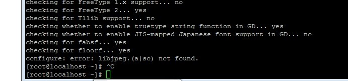

如果是lnmp版的環(huán)境,則使用下面這個(gè)試試(針對(duì)默認(rèn)的php-5.2.17版本)
wget http://down.wdlinux.cn/in/lnmp_php_ssl_5217.sh
sh lnmp_php_ssl_5217.sh
如果有錯(cuò),把錯(cuò)誤信息貼上來
這個(gè)找不到j(luò)peg

應(yīng)該是64位的問題!libiconv沒有安裝好嗎?

   解決了!剛剛?cè)虿婚_!我把方法發(fā)去我論壇了http://www.ep2.cn/thread-2-1-1.html 不過好像裝好后zip沒了。。。
