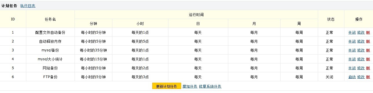

這里ftp是關(guān)閉的,然后每天都會在 /www/backup/ftp 下出現(xiàn)很大的文件。。
圖片附件: 1.jpg (2012-12-17 12:44, 78.26 KB) / 下載次數(shù) 6592

作者: admin    時間: 2012-12-17 19:16
有"更新計劃任務(wù)"
