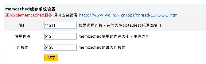

我的系統(tǒng)是centos 6.4 x84x64位的,安裝Memcached是成功了的服務(wù)啟動里面顯示正常 ZHKKPAUBGRF[V8U)~]O[65Y.jpg 但是在Memcached緩存系統(tǒng)設(shè)置控制臺顯示沒有安裝 }}$MYRS2Z_UNT)UC3$[3NA0.jpg 歷盡千辛萬苦無法成功,沒辦法只能來麻煩下管理了

作者: admin    時(shí)間: 2012-12-21 11:52
是用官網(wǎng)的安裝腳本安裝的嗎
作者: a497134745    時(shí)間: 2012-12-21 11:59
官方的直接安裝不上,連服務(wù)都不提示

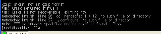

作者: a497134745    時(shí)間: 2012-12-21 12:01
   安裝官方的就這樣,后臺無服務(wù)
圖片附件: FMZ0PF_0SHU3Q)}{HRM02P5.jpg (2012-12-21 12:00, 29.52 KB) / 下載次數(shù) 10047
http://www.ahbydz.com/bbs/attachment.php?aid=2252&k=269b710f650c8a8e0c286d98f80bd73d&t=1750254497&sid=a3mVC3
作者: admin    時(shí)間: 2012-12-21 17:31
這個(gè)是沒下載完全文件,把那些都刪了,再重新下載安裝即可
