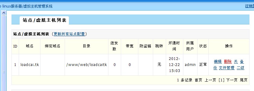

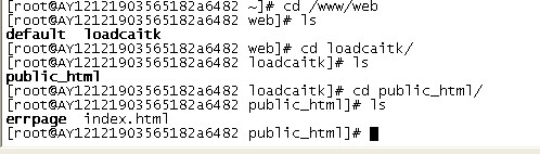

我是安裝完后,統(tǒng)計(jì)新建完整站點(diǎn),提示創(chuàng)建成功,然后我使用我的域名loadcai.tk 綁定到我的阿里云ip ,

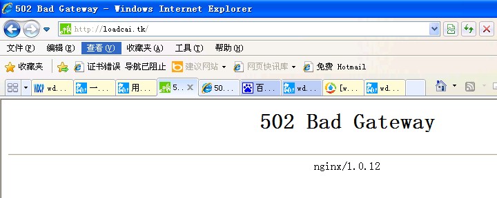

訪問(wèn)http://loadcai.tk 后報(bào) 502 錯(cuò)誤,這個(gè)是怎么原因呢?502 Bad Gateway
具體配置截圖如下:
謝謝
訪問(wèn)報(bào)如下錯(cuò)誤
(51.26 KB)

頁(yè)面配置顯示正常
(51.57 KB)

(183.53 KB)
2012-12-22 15:24

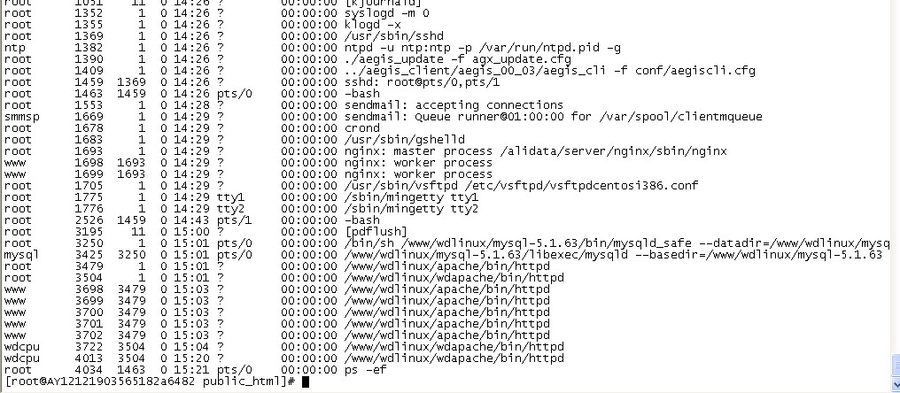

啟動(dòng)正常
(34.07 KB)

不是用wdcp一鍵包安裝的?

從你上面的截圖看,nginx,vsftpd這些都不是wdcp一鍵包里的

重啟服務(wù),偽靜態(tài)設(shè)置有問(wèn)題,先取消偽靜態(tài)
