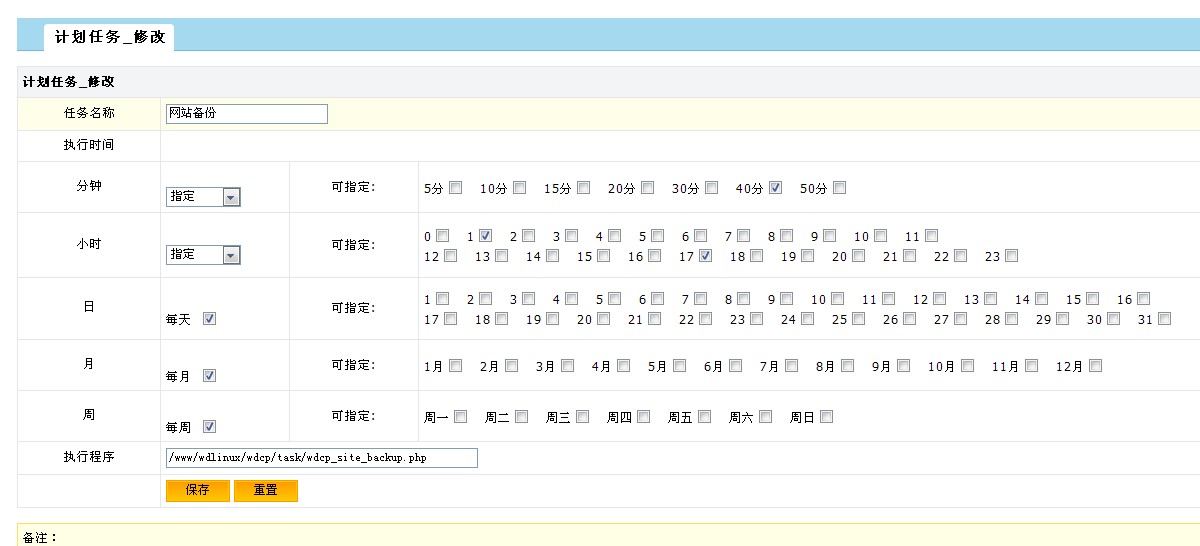

作者: junfang3    時間: 2012-12-29 10:18     標題: 計劃任何設置后不起作用
/www/backup/下 沒有備份文件   點更新計劃任務也不行
搜索中有看到有人說說 計劃任務沒開啟?這個怎么看,怎么操作把它開啟?我計劃任務狀態(tài)是開啟著的。

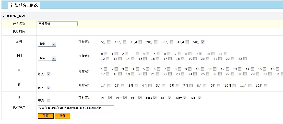

圖片附件: [配置圖] 001.jpg (2012-12-29 17:48, 99.22 KB) / 下載次數(shù) 10837
http://www.ahbydz.com/bbs/attachment.php?aid=2282&k=08287955bf75562b5c1a3a70b7cd5ede&t=1747073983&sid=nP2U8R
作者: junfang3    時間: 2012-12-29 17:55
備份文件 存儲目錄 是在WWW/BACKUP/下吧,可是試了N遍,都沒有。。。也沒計劃任務執(zhí)行日志。。。
