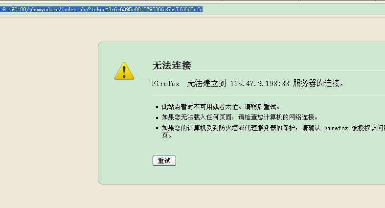

前臺(tái)phpmyadmin bug!
圖1是登錄后出現(xiàn)錯(cuò)誤,自動(dòng)增加了88端口

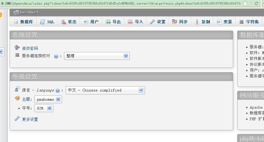

圖2是去掉88端口后,刷新正常

phpmyadmin 用的是最新版,wdcp后臺(tái)phpmyadmin正常。

我在前臺(tái)使用phpmyadmin正常,不會(huì)自動(dòng)增加88端口
你看看phpmyadmin文件夾下的config.inc.php里有沒(méi)設(shè)置錯(cuò)誤
或者在WDCP后臺(tái)的站點(diǎn)列表里試試點(diǎn)“更新所有站點(diǎn)配置”,然后重啟WEB服務(wù)
