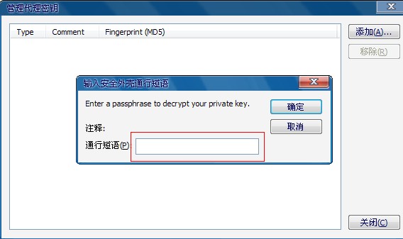

用securecrt軟件遠程SSH連接,添加密鑰匙時提示輸入: 安全外殼通行短語

[img][/img] 001.jpg 。如何解決?

作者: junfang3    時間: 2012-12-30 17:51
SSH 密鑰登陸 開啟狀態(tài)

如果你沒修改私鑰密碼的話,那默認私鑰密碼則為空,按確定即可
如果你修改了私鑰密碼的話,則在SecureCRT輸入你所修改的私鑰密碼
要修改私鑰密碼的話:
WDCP后臺-ssh管理-點“修改私鑰密碼”, (默認原私鑰密碼為空),修改后重新下載密鑰
導入新的密鑰后,在SecureCRT里輸入你所修改的私鑰密碼
作者: junfang3    時間: 2012-12-31 11:40
嗯。輸入了自己設(shè)置的密鑰,可以登陸 了。
