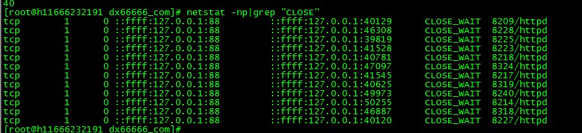

apache 啟動后進程不斷增加,重啟apache 就有25個進程,用的是lnamp,一鍵安裝包的那種 QQ截圖20130104141735.jpg 運行一段時間后
QQ截圖20130104143514.jpg 進程數(shù)就上來了 ,而且
3.jpg 還有close wait  apache會一直增加 直到后臺網(wǎng)站出現(xiàn)502錯誤,然后重啟apache 才可以。其他的幾個也有用lnamp,但是沒有出現(xiàn)這個問題。 QQ截圖20130104144058.jpg

作者: admin    時間: 2013-1-4 17:47
可能是有攻擊
作者: mingwd    時間: 2013-1-4 21:38
   恩恩  終于檢查出來了,一個網(wǎng)站中毒了。謝謝
