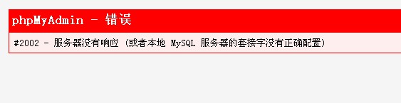

作者: hemuhua    時(shí)間: 2013-1-5 15:19
直接用IP訪問phpmyadmin出現(xiàn)這個(gè)。

作者: wulali    時(shí)間: 2013-1-5 15:58
本帖最后由 wulali 于 2013-1-5 19:26 編輯
應(yīng)該是MySQL啟動(dòng)失敗了~~
SSH里執(zhí)行
service mysqld restart
看看輸出的結(jié)果是什么?
默認(rèn)的MySQL數(shù)據(jù)文件存放在/www/wdlinux/mysql/data/目錄下(寫錯(cuò)了,正確位置如樓下管理員所說),如果你認(rèn)為數(shù)據(jù)丟失了,可以去看看數(shù)據(jù)還在不在
作者: admin    時(shí)間: 2013-1-5 19:19
是在
/www/wdlinux/mysql/var/這個(gè)目錄
