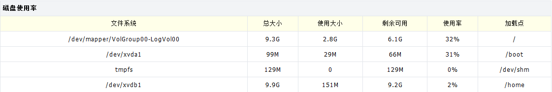

                   第一個(gè):        朋友幫安裝的,安裝后點(diǎn)擊磁盤(pán)使用率的情況的是。如下圖
                        回復(fù)網(wǎng)站和數(shù)據(jù)后發(fā)現(xiàn)又出現(xiàn)了上次的那個(gè)問(wèn)題。 網(wǎng)站的資料和數(shù)據(jù)全部都占用的是第一個(gè)最上面的磁盤(pán)
                         而最下面的那個(gè)9.2G還是一點(diǎn)不占用。
                   這樣的結(jié)果就是,我網(wǎng)站數(shù)據(jù)恢復(fù)后,就出現(xiàn)了和第一次出現(xiàn)的那種情況。訪(fǎng)問(wèn)網(wǎng)頁(yè)就提示緩存讀寫(xiě)失敗,磁盤(pán)滿(mǎn)了

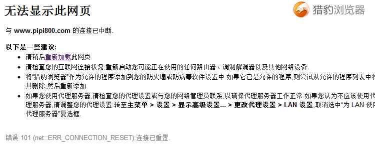

第二個(gè)問(wèn)題就是。網(wǎng)站訪(fǎng)問(wèn)就出出現(xiàn)下面的圖示的錯(cuò)誤項(xiàng)
           首先可以確定不是域名和IP被強(qiáng)了。這種情況一般出現(xiàn)在,網(wǎng)站有數(shù)據(jù)后才會(huì)出現(xiàn)。因?yàn)槲倚卵b的程序運(yùn)行一點(diǎn)問(wèn)題后。大批量采集數(shù)據(jù)后,就會(huì)出現(xiàn)這種情況了。

作者: wulali    時(shí)間: 2013-1-8 18:26
你把數(shù)據(jù)盤(pán)掛載到/www目錄下或者在WDCP后臺(tái)里把web根目錄改成你所加載的目錄就行了
可參考:http://www.ahbydz.com/bbs/thread-3278-1-1.html

作者: admin    時(shí)間: 2014-2-17 18:02
看到連接重置,就覺(jué)得是被墻濾了
