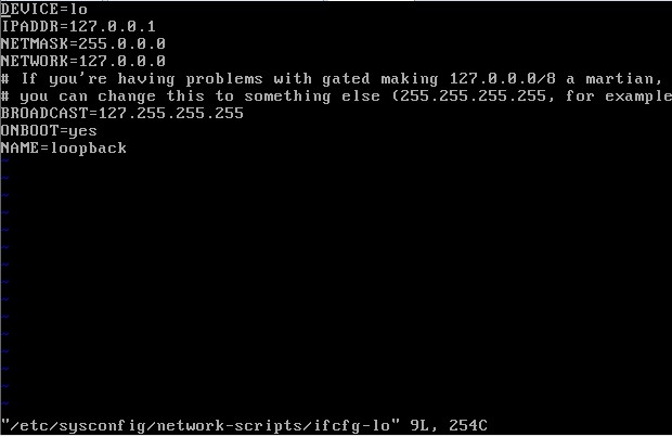

作者: bampu    時(shí)間: 2013-1-9 12:20     標(biāo)題: 安裝了wdos,怎么修改IP
圖片附件: QQ截圖20130109121705.jpg (2013-1-9 12:20, 35.88 KB) / 下載次數(shù) 5972

作者: admin    時(shí)間: 2013-1-9 13:27
可以直接修改配置文件,但不是lo,是ifcfg-eth0/eth1/eth2等
lo是本地網(wǎng)卡,這個(gè)不用理的
也可以用ifconfig,但這個(gè)修改只是臨時(shí)用,下次重起就沒(méi)了
