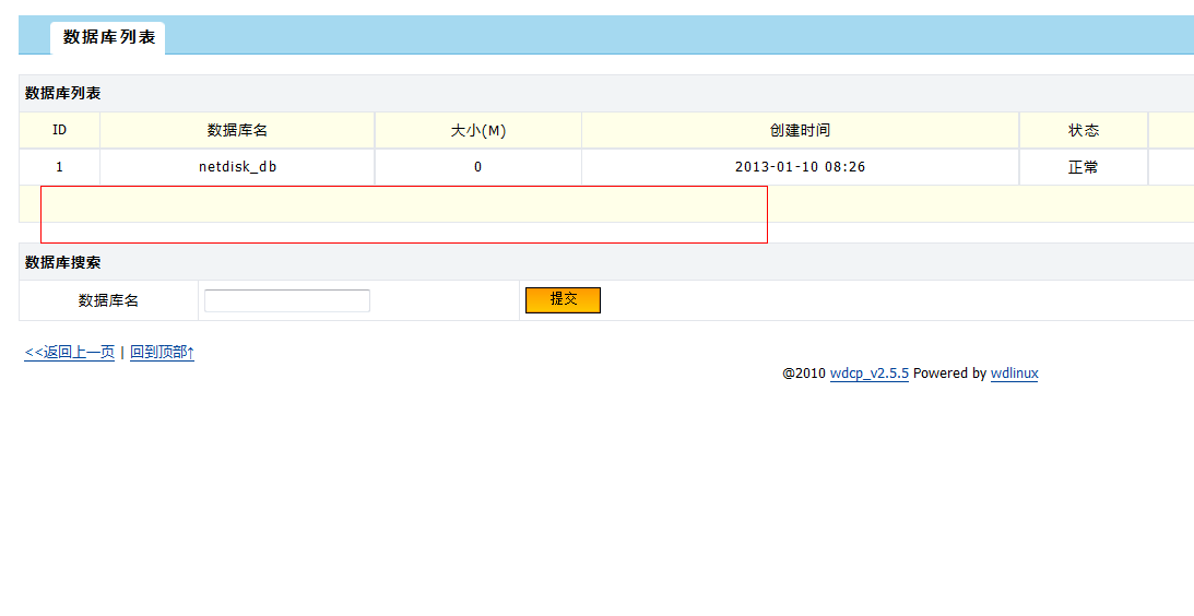

不能自動識別已有的數(shù)據(jù)庫名稱和大小嗎?知道的大俠解答一下!謝謝!
圖片附件: QQ截圖20130110234237.png (2013-1-10 23:45, 15.87 KB) / 下載次數(shù) 8287

后臺里是不能識別到原來的數(shù)據(jù)庫的
可以先創(chuàng)建的數(shù)據(jù)庫,然后將數(shù)據(jù)拷到相應(yīng)的目錄里
