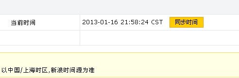

1、同步前使用DZ2.5后臺看的時間: 1.jpg
2、在wdcp系統(tǒng)管理-時間設置-同步時間:
3、顯示同步成功:
4、再到DZ2.5后臺看時間:
不知道為何這時間不同步?沒聽說西數(shù)的VPS不能同步時間的啊。

作者: admin    時間: 2013-1-17 10:51
openvz是不行,其它的xen,kvm,vm這些是可以的

作者: jumpsky    時間: 2013-1-25 11:41
經(jīng)過我兩個XEN的VPS測試發(fā)現(xiàn)是不行的 的確不能同步時間 好沮喪

openvz也行啊,前久裝的系統(tǒng)都可以同步,最近裝的系統(tǒng),顯示已同步成功,但還是不行?
作者: flymeteor    時間: 2014-9-10 13:07
用計劃任務同步時間吧
