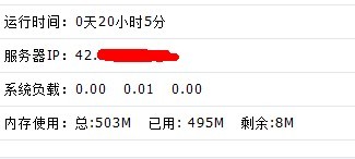

老大,幫我看看我這個(gè)內(nèi)存占用是否正常?
阿里云 512的VPS
如果要恢復(fù)內(nèi)容,是重啟哪個(gè)服務(wù)?SQL還是A?
(13.93 KB)
2013-1-21 12:23
(2013-1-21 12:23, 13.93 KB) / 下載次數(shù) 7545
http://www.ahbydz.com/bbs/attachment.php?aid=2396&k=9200e315e6a6ecdc47c2f46cd1e2ff19&t=1750343093&sid=7I7105
yy6654151
時(shí)間:
2013-1-21 12:25
就上面的內(nèi)存。負(fù)載少于0.2沒(méi)問(wèn)題。。高于0.2 就會(huì)隨時(shí)當(dāng)機(jī)。。。

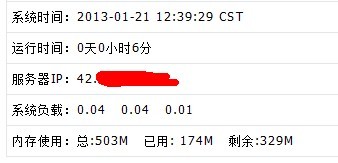

按
http://www.ahbydz.com/bbs/viewthread.php?tid=1413&highlight=%C4%DA%B4%E6%D5%BC%D3%C3
這個(gè)教程 更新SQL 出錯(cuò) 。
用
sed -i '/skip-innodb/d' /www/wdlinux/etc/my.cnf
service mysqld restart
恢復(fù)正常
重啟VPS 后。。。A和SQL都必須手動(dòng)重啟。。。
重啟后,內(nèi)存占用。

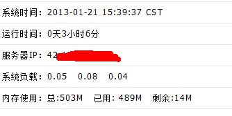

現(xiàn)在是運(yùn)行3小時(shí)了。。。看看現(xiàn)在內(nèi)存。。只剩余 14M....我估計(jì)WDCP 是不是內(nèi)存回收機(jī)制有問(wèn)題?
老大,你怎么看

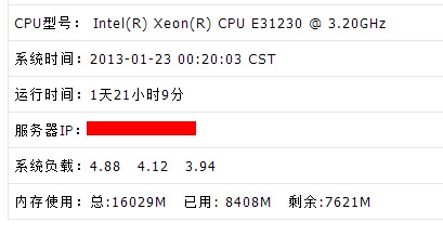

我的也很奇怪,毒婦,我其他不是wp的站每天幾十萬(wàn)IP沒(méi)問(wèn)題,裝了個(gè)WP,什么插件都沒(méi)裝,模版用最簡(jiǎn)單的一欄的加載少的,幾千IP 內(nèi)存就會(huì)慢慢的消耗空。
httpd就占用超級(jí)多。
最新版WDCP,這個(gè)加內(nèi)存到32G能解決嗎? 前幾天每天都宕機(jī)、、、、
(2013-1-23 00:22, 23.3 KB) / 下載次數(shù) 7586
http://www.ahbydz.com/bbs/attachment.php?aid=2400&k=857d0ccc9ab355ca9f0d684340fa1aac&t=1750343093&sid=7I7105
admin
時(shí)間:
2013-1-23 09:08
要是看內(nèi)存還是CPU還是硬盤(pán)原因,只是加內(nèi)存,不一定有效果或解決
