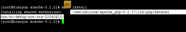

執(zhí)行完后會出現(xiàn)一段代碼(就是xcache.so的目錄)
/www/wdlinux/apache_php-5.2.17/lib/php/extensions/no-debug-non-zts-20060613/

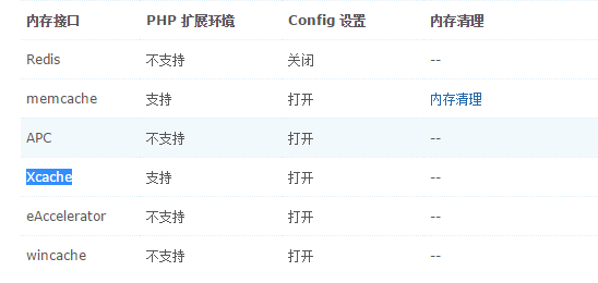

然后重啟web 后臺查看xcache開啟了
