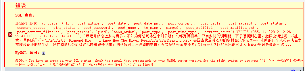

我換了新的服務(wù)器,導(dǎo)入數(shù)據(jù)庫(kù)時(shí)出現(xiàn)圖中錯(cuò)誤。并且無(wú)法解壓GZ格式壓縮包,按照論壇給的方法(http://www.ahbydz.com/bbs/thread-2915-1-1.html )安裝時(shí)顯示目錄不存在,請(qǐng)高人指點(diǎn)一下迷津,不勝感激!

圖片附件: QQ截圖20130203153402.png (2013-2-3 15:57, 15.04 KB) / 下載次數(shù) 6230

上面那個(gè)是SQL原因
