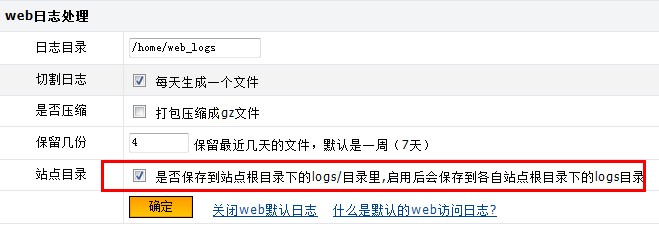

如圖是wdcp的日志配置選項(xiàng),最后一項(xiàng)我已經(jīng)打勾了  但是日志文件依然保存在/home/web_logs目錄下面,并非每一個(gè)網(wǎng)站的根目錄下的LOGS里面~~~請(qǐng)問(wèn)是怎么回事?

作者: admin    時(shí)間: 2013-2-21 20:41
當(dāng)天的日志,仍然是在/home/web_logs里的
作者: lipenggege    時(shí)間: 2013-2-22 10:18
   意思是不勾選當(dāng)天  ,那么日志就會(huì)在各自的跟目錄下嗎?
作者: admin    時(shí)間: 2013-2-22 10:20
勾不勾選都一樣,當(dāng)天的日志都是在總目錄下的
作者: lipenggege    時(shí)間: 2013-2-22 11:33
回復(fù) 4# admin
   那意思就是WDCP的該項(xiàng)功能無(wú)效了?
作者: admin    時(shí)間: 2013-2-22 13:49
當(dāng)天的日志都會(huì)在總目錄里,第二天才會(huì)將前一天的日志,放到相應(yīng)的目錄下,明白?
如果無(wú)效,那放出來(lái),有什么意義呢?
作者: lipenggege    時(shí)間: 2013-2-25 16:09
回復(fù) 6# admin
   我的VPS  他只是在各自網(wǎng)站的跟目錄下創(chuàng)建了一個(gè)LOGS 文件夾  但是無(wú)任何日志,我設(shè)置的保存4天的日志,目前只是一個(gè)空文件夾,前一天 前兩天的都沒(méi)的,依然保存在總目錄下~~
作者: admin    時(shí)間: 2013-2-25 19:21
把打包壓縮也勾上試試
