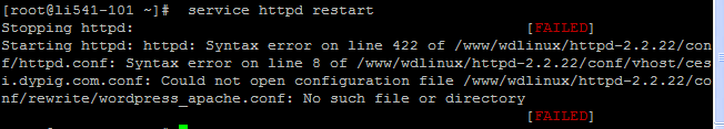

安裝的是lanmp 最新的
在WDCP里重啟了WEB服務(wù)器 就502了
service httpd restart 提示:
圖片附件: QQ截圖20130221232601.png (2013-2-21 23:28, 5.58 KB) / 下載次數(shù) 9696

作者: sandy1231    時(shí)間: 2013-2-21 23:39
    網(wǎng)站關(guān)閉偽靜態(tài)和刪除了偽靜態(tài)文件后重啟提示:
圖片附件: QQ截圖2.png (2013-2-21 23:39, 7.6 KB) / 下載次數(shù) 9712

    重啟前是改過(guò)站點(diǎn)的配置文件,改了后重啟出現(xiàn)502,后來(lái)配置文件又改回原來(lái),再重啟 還是502

作者: admin    時(shí)間: 2013-2-22 00:17
刪偽靜態(tài)文件后,有在網(wǎng)站里關(guān)閉使用偽靜態(tài)嗎?
作者: sandy1231    時(shí)間: 2013-2-22 00:34
回復(fù) 8# admin
    不好意思,原來(lái)是我自己的問(wèn)題,另一個(gè)網(wǎng)站調(diào)用了偽靜態(tài) 代碼沒(méi)有刪除。
現(xiàn)在可以了,非常謝謝。
