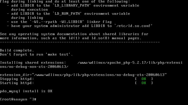

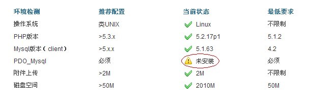

作者: 阿倫    時間: 2013-2-25 23:50     標題: 按照官方安裝PDO_Mysql PW顯示未安裝
2.jpg 1.jpg   如何破?
圖片附件: 2.jpg (2013-2-25 23:49, 20.26 KB) / 下載次數(shù) 12025

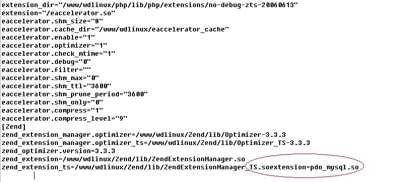

作者: 阿倫    時間: 2013-2-27 01:01
一切正常,到底怎么搞的,幫忙處理下!

作者: wulali    時間: 2013-2-27 02:09
一切正常,到底怎么搞的,幫忙處理下!
阿倫 發(fā)表于 2013-2-27 01:01
明顯不正常好不?最后一行的語句都連在一起了
應該把最后一行的Manager_TS.soextension=pdo_mysql.so分成兩行,變成類似于下面的樣子
  1. (前面省略……)Manager_TS.so
  2. extension=pdo_mysql.so
復制代碼
接著再重啟Web服務即可

作者: 阿倫    時間: 2013-2-27 13:26
哎呀,沒看到,哈哈,丟人了,謝謝啊,解決了!
