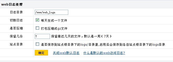

做過的操作:
1、2月27號,在后臺的/www/web_logs 目錄下把 access_log文件刪除
2、同時,在“系統(tǒng)設(shè)置” 下 “web日志處理”  里面把  “是否保存到站點根目錄下的logs/目錄里,啟用后會保存到各自站點根目錄下的logs目錄” 打了勾。
3、一兩天后見沒有記錄,又把那勾給去掉了
4、直到現(xiàn)在,后臺都還沒有記錄web日志
現(xiàn)在的設(shè)置:
麻煩管理員或各位高手幫看下是什么問題,小弟先感謝了!
圖片附件: [現(xiàn)在的設(shè)置] web_logs.jpg (2013-3-5 10:21, 37.14 KB) / 下載次數(shù) 9558
http://www.ahbydz.com/bbs/attachment.php?aid=2492&k=434078b563603adc9e6b4b894e9bd8ba&t=1750261072&sid=ON5hQN
作者: admin    時間: 2013-3-5 10:52
重起一下web服務(wù)
