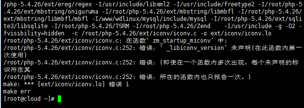

在wdcp默認面板是php5.2安裝好后,升級php5.4時候出現(xiàn)這個錯誤該怎么解決,是系統(tǒng)問題還是操作錯了呢?
圖片附件: QQ圖片20160112205709.png (2016-1-12 20:58, 7.88 KB) / 下載次數(shù) 3482

重新編譯安裝下iconv
