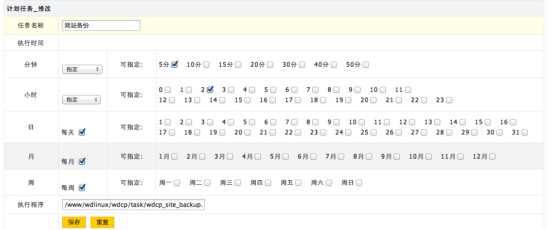

    計劃任務(wù)里有個執(zhí)行日志,這個日志一直都是空的。
比如我設(shè)置的,每天備份網(wǎng)站的任務(wù),就沒執(zhí)行,還有沒兩天重啟一次服務(wù)器等。 QQ20130311-1.png

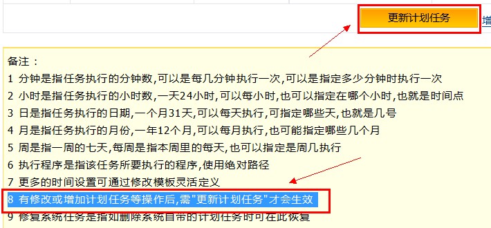

作者: zc929    時間: 2013-8-14 15:02
圖片附件: QQ截圖20130814145834.jpg (2013-8-14 15:02, 88.05 KB) / 下載次數(shù) 12685
http://www.ahbydz.com/bbs/attachment.php?aid=3425&k=803674cfd318941a8e4f7643a16f7a86&t=1747082284&sid=vrmGDg
作者: taoboacn    時間: 2013-8-14 16:53
樓上正解,我的暫時沒有問題
作者: songdewu    時間: 2016-3-13 16:48
yum install -y crontabs vixie-cron
admin管理員已經(jīng)回答了你的問題。。你自己不認真看,管理多忙的人,免費做個web管理系統(tǒng),要自己會用才行。。。
admin告訴你,你沒有安裝計劃任務(wù)軟件。 crontabs .. 已經(jīng)告訴你怎么裝了。。
裝好后,自己要在wdlinux管理后臺 更新計劃任務(wù)。。。然后 你在執(zhí)行查看命令 ,有沒有把任務(wù)計劃寫進crontabs -l 查看計劃任務(wù)。
