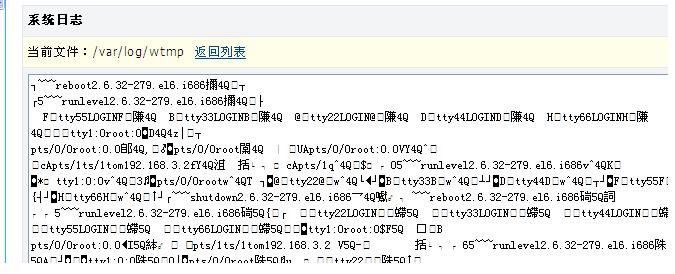

圖片附件: 日志亂碼.JPG (2013-3-14 10:26, 55.07 KB) / 下載次數(shù) 6907

作者: admin    時(shí)間: 2013-3-14 15:26
這個(gè)不是文本文件,打開亂碼是正常的

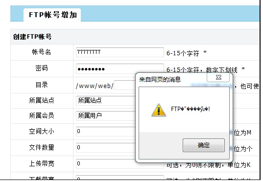

很多這樣的提示框也是亂碼,希望做得更完善,
圖片附件: 無標(biāo)題.jpg (2013-3-14 21:30, 55.91 KB) / 下載次數(shù) 6932

作者: webmail008    時(shí)間: 2013-3-15 13:25
php.ini查找一行:
;default_charset = "iso-8859-1"
將其改為:
default_charset = "UTF-8"
我這樣做完后提示框不亂碼了!還有個(gè)問題就是FTP的空間大小限制,超過大小限制沒有提示,
