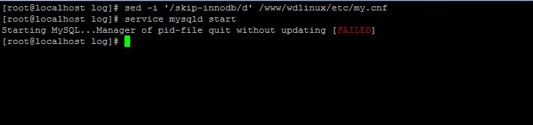

作者: lsk29    時(shí)間: 2013-3-14 13:30     標(biāo)題: 求助!用戶論壇內(nèi)存優(yōu)化建議后,mysql啟動(dòng)不起來,大家看下怎么回事
[教程] wdcp vps內(nèi)存占用的優(yōu)化
http://www.ahbydz.com/bbs/thread-1413-1-1.html
使用上面之后,網(wǎng)站用了一段時(shí)間,重啟linux,mysql啟動(dòng)不起來
圖片附件: QQ截圖20130314132741.jpg (2013-3-14 13:30, 18.26 KB) / 下載次數(shù) 6824
http://www.ahbydz.com/bbs/attachment.php?aid=2523&k=51542d5fc7123dd6690075305e2b4fc3&t=1747130059&sid=L3Z3lz
作者: lsk29    時(shí)間: 2013-3-14 13:48
大家知道嗎??
作者: admin    時(shí)間: 2013-3-14 15:24
除了那個(gè)沒做其它操作吧?
作者: lsk29    時(shí)間: 2013-3-14 15:40
回復(fù) 3# admin
沒有,我的QQ:294409939
作者: lsk29    時(shí)間: 2013-3-14 15:41
回復(fù) 3# admin
    mysql數(shù)據(jù)有好幾百M(fèi),是不是太大了,就啟動(dòng)不起來????
作者: lsk29    時(shí)間: 2013-3-14 15:44
回復(fù) 3# admin
我想直接卸載wdcp_vps_mysql.sh,就可以不用啟動(dòng)mysql那么麻煩嗎?第二個(gè),這個(gè)安裝的目錄是在那個(gè)??我備份下,卸載下wdcp_vps_mysql.sh
作者: lsk29    時(shí)間: 2013-3-14 16:16
管理員幫我看了下VPS,居然是我的硬盤滿了,我刪除了一下文件,mysql可以正常啟動(dòng)了,支付寶轉(zhuǎn)了20元給管理員算是對wdcp的支持和感謝管理員,錢不多,希望wdcp越來越好
