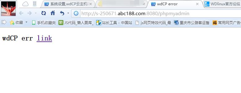

作者: wxkxklmyt    時(shí)間: 2016-4-11 01:48
本帖最后由 wxkxklmyt 于 2016-4-11 01:50 編輯

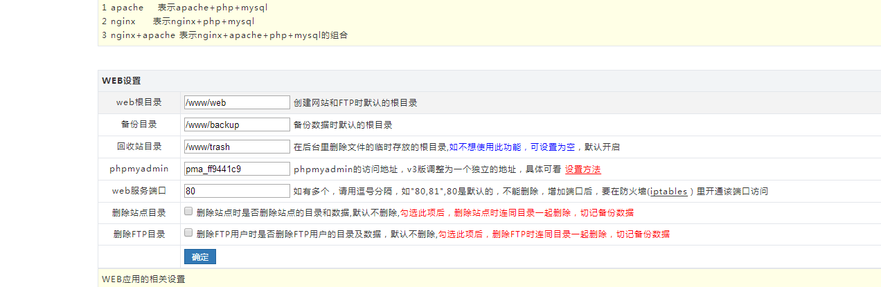

phpmyadmin無(wú)法打開(kāi),怎么解決?我按照教程反復(fù)試了還是不得行
圖片附件: q1.jpg (2016-4-11 01:46, 18.76 KB) / 下載次數(shù) 51474
http://www.ahbydz.com/bbs/attachment.php?aid=5895&k=4a62b222aa6cad9b1130a92e380b8f6f&t=1746862400&sid=zciAaN
圖片附件: q2.jpg (2016-4-11 01:46, 8.83 KB) / 下載次數(shù) 51256
http://www.ahbydz.com/bbs/attachment.php?aid=5896&k=7a6ff2561925d4bdd94a832fb81aec82&t=1746862400&sid=zciAaN
圖片附件: q3.jpg (2016-4-11 01:46, 19.88 KB) / 下載次數(shù) 51533
http://www.ahbydz.com/bbs/attachment.php?aid=5897&k=187d3a52dd9b45a8a34c883ae1f39f61&t=1746862400&sid=zciAaN
作者: admin    時(shí)間: 2016-4-11 08:19
把8080的端口號(hào)去掉

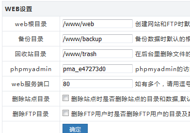

作者: wxkxklmyt    時(shí)間: 2016-4-11 10:27
本帖最后由 wxkxklmyt 于 2016-4-11 10:33 編輯
回復(fù) 11# admin
會(huì)不會(huì)是因?yàn)槲移渲幸粋(gè)站點(diǎn)綁定了泛解析造成的,不過(guò),理論上不存在啊。我剛試了一下,默認(rèn)web目錄的頁(yè)面也不能訪問(wèn)。

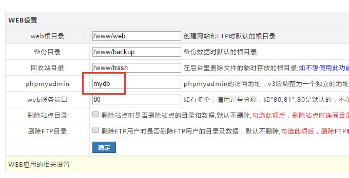

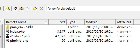

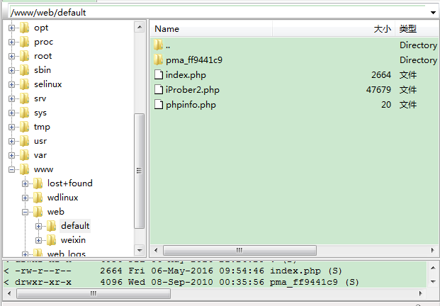

本人測(cè)試結(jié)果:
后臺(tái)修改了,還要要去ftp修改一下文件夾名

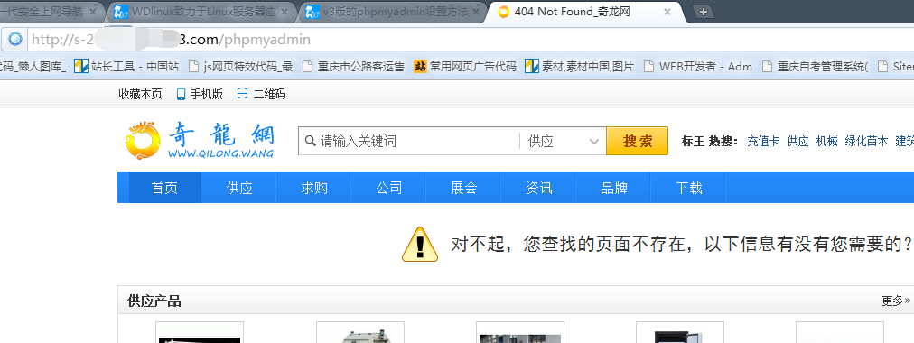

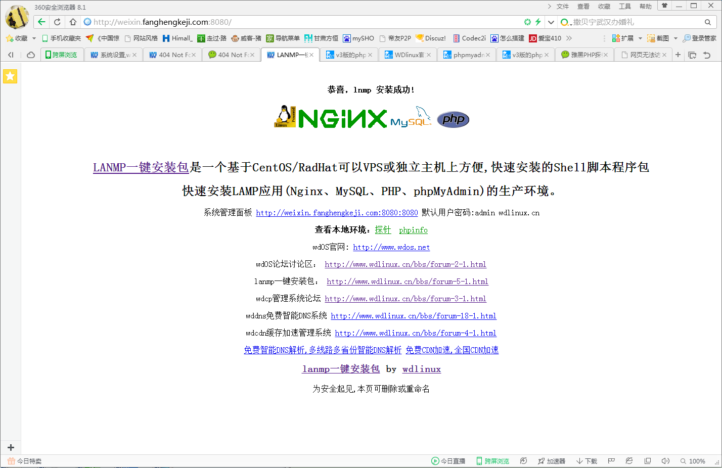

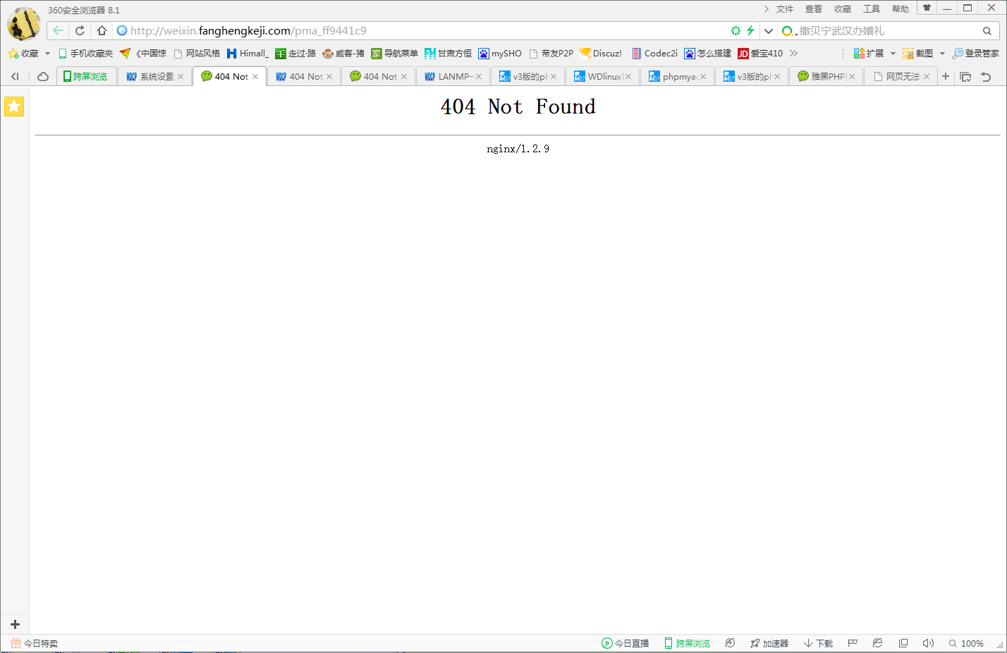

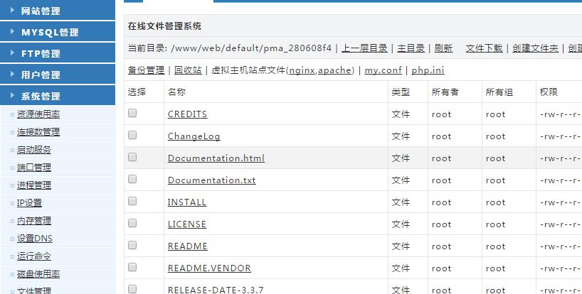

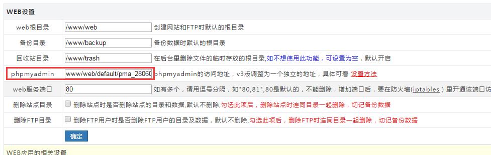

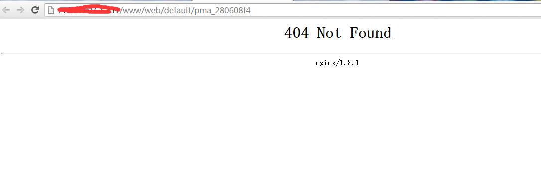

根本看不出問(wèn)題在哪?老大幫忙診斷下

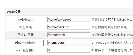

本帖最后由 onlygod 于 2016-5-10 16:04 編輯

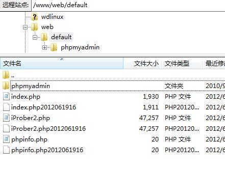

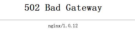

我是V2升級(jí)V3后臺(tái),數(shù)據(jù)庫(kù)沒(méi)辦法訪問(wèn)了 提示502 ,未看到 pma_ 這樣的文件
默認(rèn)的訪問(wèn)地址如 http://ip/pma_xxx
基于安全考慮,xxx為隨機(jī)生成的字串,在安裝時(shí)自動(dòng)生成
折騰了半天,我直接重啟OK了,會(huì)不會(huì)有安全隱患呢,和官方說(shuō)的不太一樣,感覺(jué)心里怕怕的

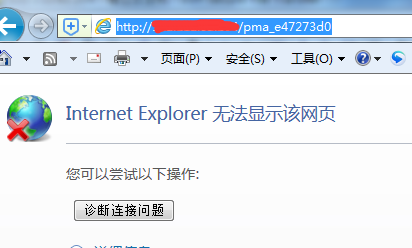

按照教程的說(shuō)法,完全沒(méi)有錯(cuò)啊,就是打不開(kāi),期望官方給予指導(dǎo)啊

將ip換成域名example.com就可以訪問(wèn)了。
如:http://45.XX.XX.206:88/pma_8e4430s7/ --> http://example.com/pma_8e4430s7
親測(cè)有效。

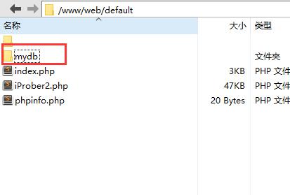

部分版本存在小BUG,你把默認(rèn)的訪問(wèn)地址如 http://ip/pma_xxx,手動(dòng)修改為自定義其它名字,如phpmydb(一定不要帶下劃線等特殊字符),然后在/www/web/default里把相應(yīng)的文件夾重命名,就可以了

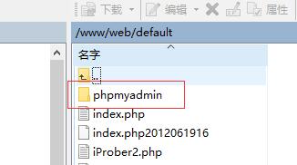

我把目錄改成phpmyadmin,按這地址打不開(kāi)它; 后面把路徑刪了(沒(méi)有填默認(rèn)的)結(jié)果后臺(tái)立刻白屏,怎么恢復(fù)?

我這邊出現(xiàn)這種情況,直接后臺(tái)點(diǎn)擊進(jìn)入phpmyadmin是進(jìn)不去的,不然白屏就是無(wú)法訪問(wèn),要不然就是ip多了88端口,如果是單獨(dú)復(fù)制地址,新建一個(gè)窗口在粘貼地址訪問(wèn)就可以正常,這種什么情況?

作者: sf0302    時(shí)間: 2016-10-26 10:18
目錄指向的對(duì)啊,還是打不開(kāi),顯示404.這是為什么。
圖片附件: 1.jpg (2016-10-26 10:17, 13.23 KB) / 下載次數(shù) 23341
http://www.ahbydz.com/bbs/attachment.php?aid=6753&k=ad094955f980a2b989d92be164fc4de3&t=1746862400&sid=zciAaN
圖片附件: 2.jpg (2016-10-26 10:17, 49.58 KB) / 下載次數(shù) 23563
http://www.ahbydz.com/bbs/attachment.php?aid=6754&k=8b6903cbf3eb7fdd1b884ca5eedb863b&t=1746862400&sid=zciAaN
作者: sf0302    時(shí)間: 2016-10-26 10:19
老大幫看看這是什么問(wèn)題?
圖片附件: 3.jpg (2016-10-26 10:18, 48.24 KB) / 下載次數(shù) 23450
http://www.ahbydz.com/bbs/attachment.php?aid=6755&k=568f287472c8dda20ace3574e145cc6f&t=1746862400&sid=zciAaN
