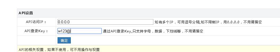

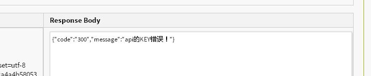

作者: inyhow    時間: 2016-11-1 11:31
http://118.236.0.232:8080/api/site/add?domain=aw05.com&key=md5(w123@192.168.0.1)
創(chuàng)建域名是這樣的嗎?為什么我創(chuàng)建提示{"code":"300","message":"api的KEY錯誤!"}
圖片附件: QQ截圖20161101112219.jpg (2016-11-1 11:26, 8.37 KB) / 下載次數(shù) 21097
http://www.ahbydz.com/bbs/attachment.php?aid=6780&k=7822f13902f5b9344883801dff0c04d3&t=1746846935&sid=a46QxN
圖片附件: 1.jpg (2016-11-1 11:28, 18.01 KB) / 下載次數(shù) 21143
http://www.ahbydz.com/bbs/attachment.php?aid=6781&k=ec7e7317b5e763a79434c431e03ede80&t=1746846935&sid=a46QxN

作者: tangn    時間: 2017-2-14 11:47
wdcp后臺設置的
API訪問IP:0.0.0.0,
API登錄Key:123456;
提交地址http://192.168.177.133:8080/api/site/add?key=md5(123456192.168.177.133)
但是一直提示{"code":"300","message":"api的KEY錯誤!"},
有人知道怎么解決嗎
作者: tangn    時間: 2017-2-14 11:50
回復 30# inyhow
    我也是遇到這樣
