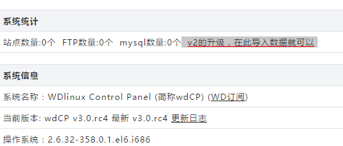

今天升級了V3,后臺點擊了
v2的升級,在此導入數(shù)據(jù)就可以   ,系統(tǒng)提示導入成功,但是后臺顯示的站點數(shù)據(jù)還是0 QQ圖片20160326220158.png
站點/虛擬主機列表  顯示為空
數(shù)據(jù)庫顯示為空
FTP用戶顯示為空
應該是沒有導入成功,不知還有沒有別的辦法手工導入?

作者: 寒川    時間: 2016-4-1 10:11
也遇到這個問題
作者: 寒川    時間: 2016-4-1 10:32
問題解決了,是因為wdcpdb的數(shù)據(jù)庫密碼用的隨機的,我的解決方法是在數(shù)據(jù)庫中將wdcp數(shù)據(jù)庫密碼改成了和root密碼一致,這樣就能導入了(注意改后v2版的肯定就用不了了)。
