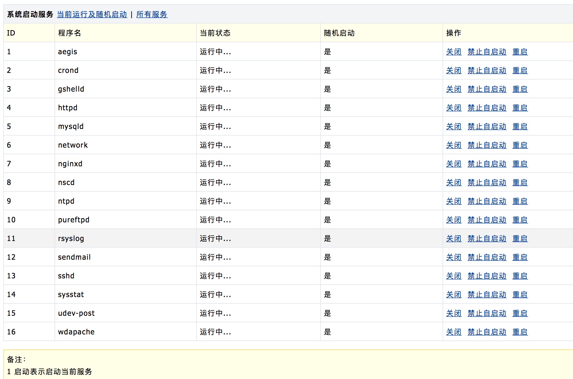

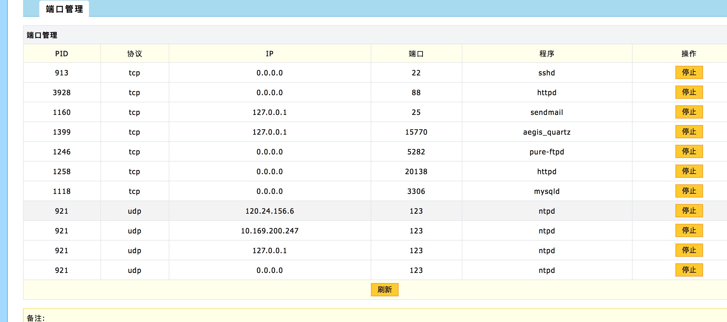

作者: lansh810    時(shí)間: 2016-3-27 17:00
這是我目前的服務(wù)和端口的情況。
圖片附件: duankou.png (2016-3-27 16:58, 241.73 KB) / 下載次數(shù) 19857
http://www.ahbydz.com/bbs/attachment.php?aid=5834&k=0fef303f10ea88ef32a63e79bfc2f7ed&t=1747057508&sid=ai5EOQ
圖片附件: duankou2.png (2016-3-27 16:59, 304.6 KB) / 下載次數(shù) 19873
http://www.ahbydz.com/bbs/attachment.php?aid=5835&k=fe72d66e47b9d8234579f486dc6ab1b1&t=1747057508&sid=ai5EOQ
作者: lansh810    時(shí)間: 2016-3-27 17:03
明明  nginxd和httpd  都是啟動(dòng)的,為什么80就是看不到。
netstat -nat |grep “:80”
沒有看到任何程序占用80端口,回復(fù)是空的。

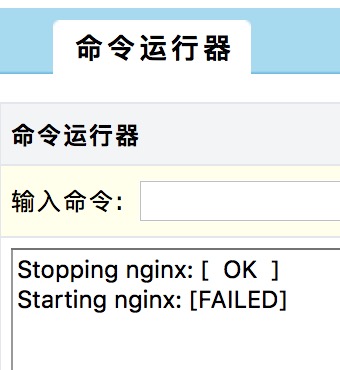

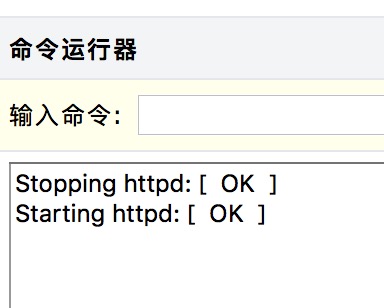

作者: lansh810    時(shí)間: 2016-3-27 17:12
httpd服重啟很正常,但是nginxd重啟就出錯(cuò)。

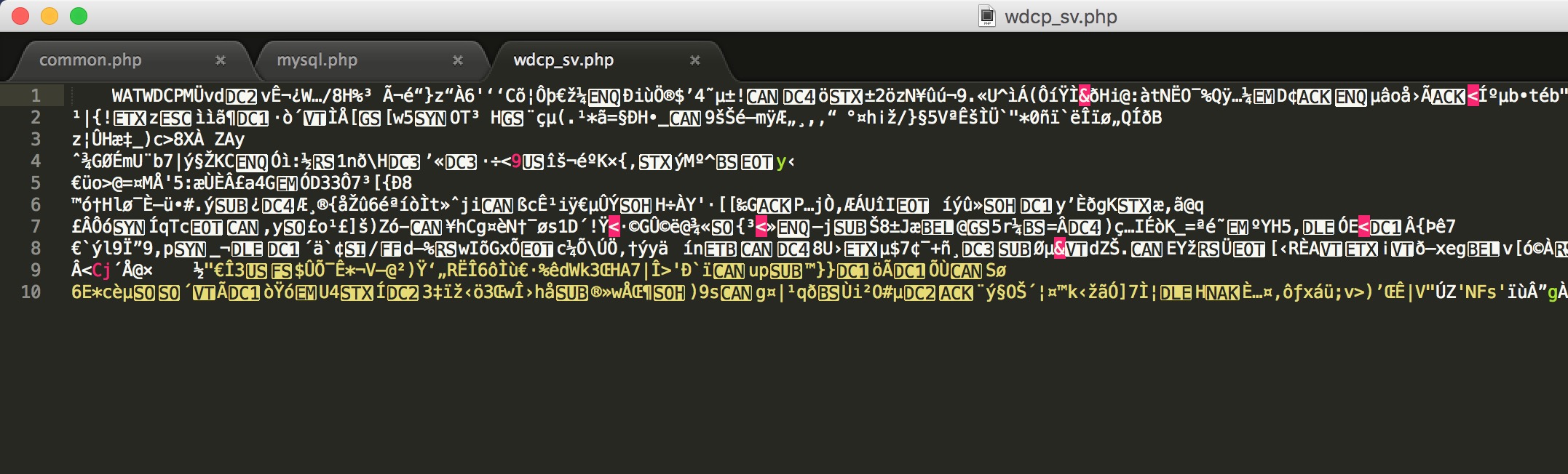

作者: lansh810    時(shí)間: 2016-3-27 17:38
打開這個(gè)文件 wdcp_vs.php就是這樣的。
求大神。。。
圖片附件: duankou6.png (2016-3-27 17:37, 322.8 KB) / 下載次數(shù) 20030
http://www.ahbydz.com/bbs/attachment.php?aid=5839&k=02a00ce1de20fa1339b22adaf274220b&t=1747057508&sid=ai5EOQ
作者: admin    時(shí)間: 2016-3-27 19:11
上面nginxd重啟出錯(cuò),就不是沒啟動(dòng)成功嗎
沒成功,又哪來的80端口
肯定是操作過哪個(gè)站點(diǎn)或修改過站點(diǎn)的配置文件,導(dǎo)致啟動(dòng)不成功,自然也就沒有80端口

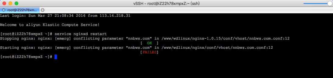

作者: lansh810    時(shí)間: 2016-3-27 21:30
回復(fù) 11# admin
這個(gè)
圖片附件: duankou7.png (2016-3-27 21:30, 54.62 KB) / 下載次數(shù) 19174
http://www.ahbydz.com/bbs/attachment.php?aid=5842&k=e10eae6d198cc4383a13d866eb7d5bee&t=1747057508&sid=ai5EOQ
作者: lansh810    時(shí)間: 2016-3-27 21:33
奇怪,我在站點(diǎn)列表里面找不到這個(gè)站點(diǎn)。估計(jì)是配置文件里面有,站點(diǎn)列表沒有。
我去手動(dòng)刪除一下試試。

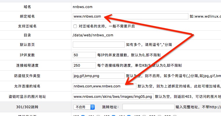

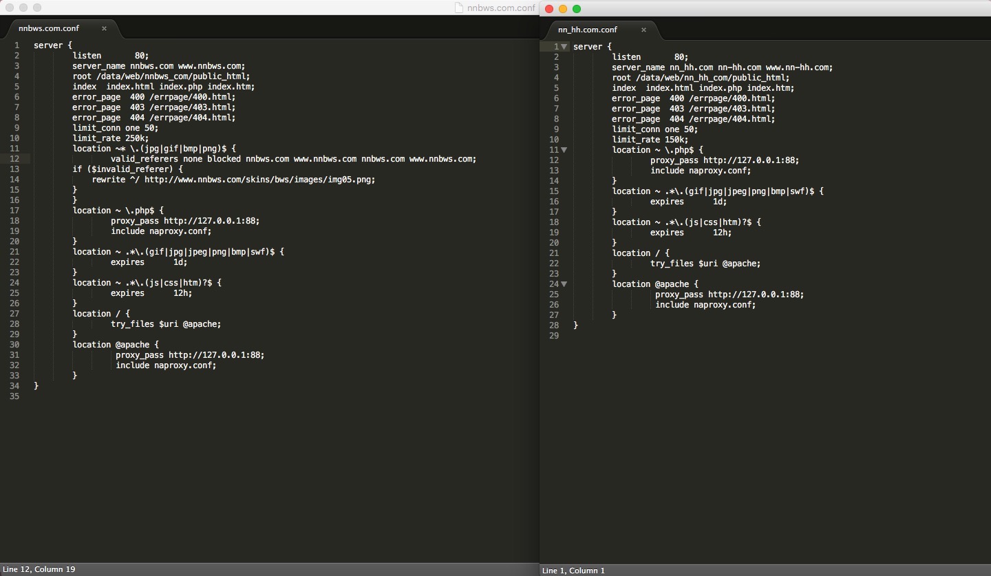

作者: lansh810    時(shí)間: 2016-3-27 21:50
回復(fù) 11# admin
找到問題的根源了。是12行的,防盜鏈域名那里。系統(tǒng)默認(rèn)是帶有綁定的域名的,但是我們還在防盜鏈域名那里填了域名,所以導(dǎo)致域名重復(fù)。
問題解決了。只要把這個(gè)防盜鏈域名去掉,就OK了。
希望官方可以在下個(gè)版本注意這個(gè)問題。也留給以后遇到類似問題的wdcp使用者,希望能幫到你們。
非常謝謝,官方人員在論壇的及時(shí)回復(fù)。謝謝wdcp的開發(fā)人員作出這么優(yōu)秀的國人面板。。。期待更開放,讓大家一起把他完善。做的更好。
