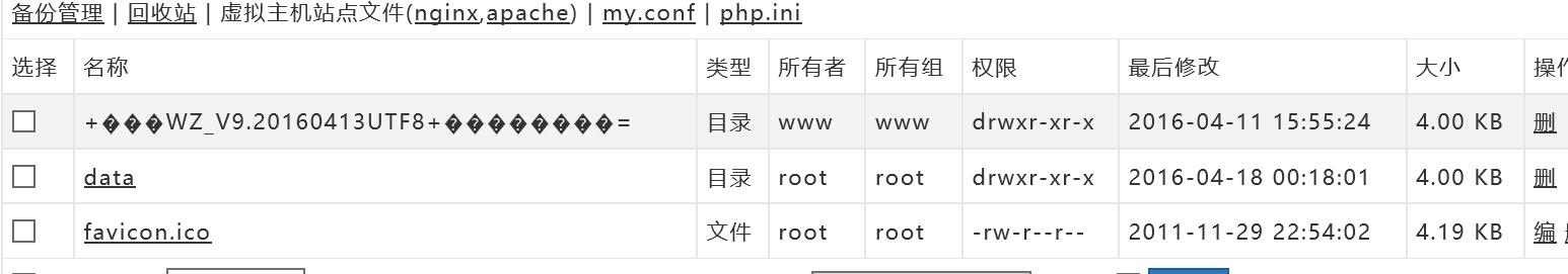

wdcp升級3.0后,在多臺服務(wù)器操作均出現(xiàn)了登陸空白的現(xiàn)象,試過了網(wǎng)上所有的方法,端口,iptable,防火墻等等,最后發(fā)現(xiàn)問題并不在這些,
即使剛開始一切正常,后期突然出現(xiàn)打開空白,尤其在重啟wdcp的時候,
原因很簡單,你在出現(xiàn)這種問題之前,你建站的過程,文件復(fù)制,移動或解壓的過程里出現(xiàn)過失敗的界面,復(fù)制失敗,解壓失敗等
如果你仔細(xì)觀察,會不會在出錯的界面出現(xiàn)了一個文件夾date,而這個文件夾并不是你網(wǎng)站的date,打開看看就明白了,我開始也納悶,測試了好多遍,終于證實這是事實,
這個時候你查看一下你wdcp文件夾內(nèi)的date文件還在不在,呵呵,他在出錯的時候自己竟然跑到了出錯的地方,
可別刪了這個文件夾,乖乖復(fù)制到wdcp文件夾下,重啟service wdcp restart,哈哈,界面回來了
而復(fù)制,移動失敗的原因多是上傳的文件夾是中文+符號標(biāo)識的文件夾,尤其是移動和復(fù)制,百分百會跑過來,強烈建議wdcp能修復(fù)這個問題,否則出錯難免,白屏難免。

作者: admin    時間: 2016-4-18 09:10
你可以再測試一下,看是哪個操作會導(dǎo)致這樣,或是方便發(fā)后臺的,用戶,密碼來看下
作者: xuechonglong    時間: 2016-4-18 11:17
上傳的壓縮文件是中文名稱,解壓后,中文名稱這個文件夾,刪不了,內(nèi)容移動不了,想把內(nèi)容復(fù)制到另一文件夾,提示復(fù)制失敗,另一文件夾文件沒復(fù)制過去,發(fā)現(xiàn)wdcp下的date文件自動跑到哪了,當(dāng)然就登陸不了了
